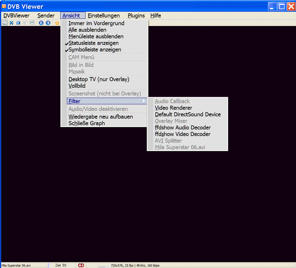

Auf meinem zweiten PC (auf dem alles in Ordnung ist) sieht die Filterauflistung beim Wiedergeben einer AVI-Datei mit DVBViewer so aus: siehe Filter AVI PC-2.GIF
GraphEdit gibt dafür folgenden Graphen aus: siehe Graph AVI PC-2.GIF

Vielleicht ist der Microsoft AVI Splitter auf dem betroffenen PC durch deine Schädlingsbekämpfungs/Reparaturmaßnahmen beschädigt worden. Erforderlich in diesem Fall: Windows\System32\Quartz.dll mit dem Radlight Filter Manager neu registrieren oder sogar DirectX neu installieren. Du könntest es auch mit der Installation eines alternativen AVI Splitters probieren, z.B. dem Haali Media Splitter (leicht im Web zu finden). Wenn es auf deinem PC Virenfunde gab, würde ich allerdings eine Neuinstallation von Windows in Betracht ziehen. Man kann sich nie sicher sein, dass ein einmal kompromittierter PC wirklich sauber ist.
