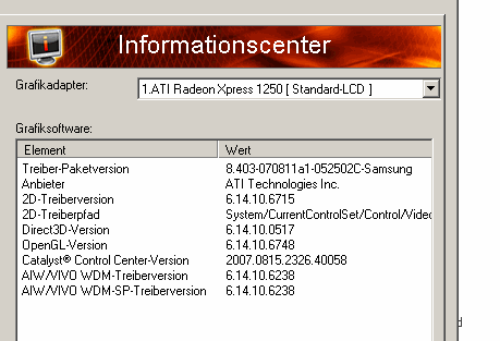

rolsch Posted March 11, 2010 Posted March 11, 2010 Hallo Sansid, ich vermute mal du hast einen Laptop. Welche native Auflösung nutzt du auf dem Gerät? Ich gehe bei solchen Installationen immer erstmal hin und schaue, dass die Origrinalsoftware der jeweiligen SAT-Karte mit dem dort gebotenen Umfang funktioniert. (Wiedergabe & Aufnahme) Wenn diese Software dann problemlos funktioniert, setze ich DVBViewer auf (erstmal ohne weitere Codec's zu installieren) und schaue, welche Problemes es nun gibt (meistens keine ). Danach kommt das Fine-Tunning dran mit den eventuell spezialisierten Codec's bezüglich Hardwarebeschleunigung. Hier vermute ich bei dir das nächste Problem wenn du HD-Kanäle schauen möchtest, da wohl deiner GFX-Karte die entsprechenden Hardwarebeschleunigungsfunktionen fehlen oder aber zu schwach aufgelegt sind. (Stichworte: h264, AVIVO, DirectX VA (DXVA)) Quote

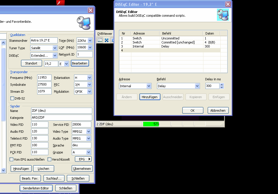

desweil Posted March 17, 2010 Posted March 17, 2010 Die Diseqc Einstellungen wie hier beschrieben hast du alle durchgetestet? http://de.DVBViewer.tv/wiki/DiSEqC Quote
sansid Posted March 18, 2010 Author Posted March 18, 2010 Die Diseqc Einstellungen wie hier beschrieben hast du alle durchgetestet? http://de.DVBViewer.tv/wiki/DiSEqC Ich habe mir diesen Link zigmal durchgelesen und alles probiert (s. Gif-Bild am Anfang des Threads). Wenn ich beim Sender-Editor Extended wähle und wie am Receiver 3 und 4 eingebe, kommt dasselbe heraus als wenn ich gleich direkt B/B eingebe. Mit dem Original-Receiver 0 Problem beim Empfang am Fernseher, über die Karte am PC Pustekuchen. (Ich schraube jeweils das gleiche Empfangskabel ab und an.) Dabei wird überall das Zusammenspiel von BDATreibern von TT 3600 S2 mit dem DVBViewer Pro gelobt. Gruß Sansid Quote
Griga Posted March 18, 2010 Posted March 18, 2010 Wenn es um DiSEqC geht: Die spezielle (optionale) TechnoTrend-Unterstützung in Form von DLLs, die der DVBViewer mitbringt, hast du laut support.zip nicht mitinstalliert. Lars hat hier beschrieben, wie man sie nachinstalliert: http://www.DVBViewer.info/forum/index.php?...st&p=289947 Abgesehen davon: Die TT 3600 S2 ist bekannt für eine zu sensible automatische Strombegrenzung als Schutzfunktion. Wenn die Außenanlage (LNB, Schalter) nur kurzzeitig zuviel Strom zieht, schaltet die TT 3600 S2 ab. Das kann dann bedeuten, dass ein DiSEqC-Signal nicht durchkommt. Der Effekt wurde auch schon in anderen Foren beschrieben. Allgemein gilt: Die LNB-Stromversorgung von DVB-Geräten im PC ist nicht so leistungsfähig und stabil wie die von Receivern, deren Netzteil für den Zweck spezialisiert ist. Dies hat schon öfters zu Meldungen der Art "Mit dem Receiver geht es, mit dem DVBViewer nicht" geführt. Was du probieren kannst: Optionen -> Hardware -> Bei fehlendem Stream neu tunen nach x Sekunden. Trage z.B. 3 Sekunden ein. Dies führt dazu, dass der DVBViewer bei ausbleibenden Daten den gesamten Tunevorgang einschließlich DiSEqC-Kommando (eventuell mehrfach) wiederholt. Bei mir läuft eine TT 3600 S2 weitgehend problemfrei mit dem DVBViewer. DiSEqC bzw. der Empfang von vier Satellitenpositionen funktioniert. Das größte Manko, das ich festgestellt habe: Wenn Daten ausbleiben, entweder zu Beginn gleich nach dem Tunen, oder auch mittendrin beim Fernsehschauen z.B. durch schlechtes Wetter, stellt sich das Gerät / der Treiber anschließend tot. Es nimmt den Betrieb von sich aus nicht mehr auf, auch nicht, wenn später wieder Daten eintreffen, es sei denn, man wiederholt den gesamten Tune-Vorgang. Deshalb die obige Empfehlung. Quote
sansid Posted March 18, 2010 Author Posted March 18, 2010 (edited) Wenn es um DiSEqC geht: Die spezielle (optionale) TechnoTrend-Unterstützung in Form von DLLs, die der DVBViewer mitbringt, hast du laut support.zip nicht mitinstalliert. Lars hat hier beschrieben, wie man sie nachinstalliert: http://www.DVBViewer.info/forum/index.php?...st&p=289947 Die TT 3600 S2 ist bekannt für eine zu sensible automatische Strombegrenzung als Schutzfunktion. Wenn die Außenanlage (LNB, Schalter) nur kurzzeitig zuviel Strom zieht, schaltet die TT 3600 S2 ab. Das kann dann bedeuten, dass ein DiSEqC-Signal nicht durchkommt. Was du probieren kannst: Optionen -> Hardware -> Bei fehlendem Stream neu tunen nach x Sekunden. Trage z.B. 3 Sekunden ein. Dies führt dazu, dass der DVBViewer bei ausbleibenden Daten den gesamten Tunevorgang einschließlich DiSEqC-Kommando (eventuell mehrfach) wiederholt. Der erste Ratschlag leuchtet mir ein. Hoffentlich stelle ich mich nicht zu doof zum Installieren, da alles Englisch ist (was ich zwar problemlos verstehe, aber nicht immer im technischen Bereich) . Ich hoffe ich komme zurecht oder finde das deutsche Pendant. Zum zweiten Ratschlag: Ton, Videotext und Audio werden nie unterbrochen, auch nicht das teilweise aufgebaute Standbild. Also schaltet die TT doch nicht ab, oder verstehe ich da was falsch? Soll ich es trotzdem versuchen? Gruß und Dank Sansid Edited March 18, 2010 by sansid Quote

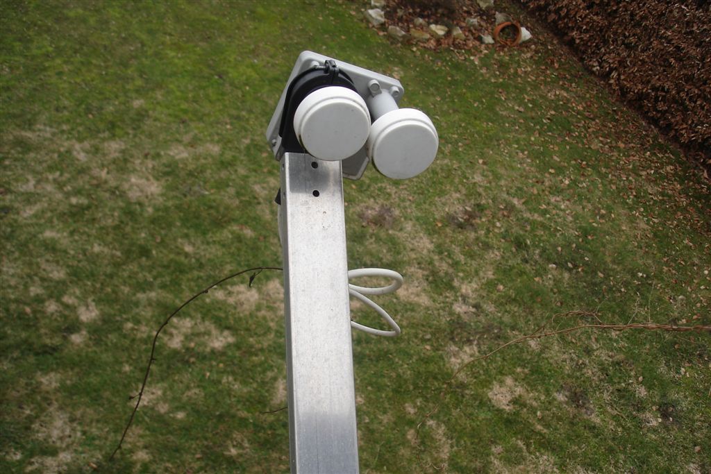

sansid Posted March 21, 2010 Author Posted March 21, 2010 Ich will nicht drängen, aber sind nun die TT dll-Dateien im letzten support.zip oder nicht? Anbei ein .gif von meinen LNBs: die beiden Kabel gehen zu zwei verschiedenen Receivern in verschiedenen Zimmern, wo die Umschaltung zwischen Astra- und Hotbirdsendern problemlos erfolgt. Receiver 1 hat Disecq 3 und 4, Receiver 2 hat Disecq 1 u. 2 für jeweils Astra u. Hotbird. Ersetze ich einen der beiden Receiver durch den TT 3600S2, habe ich meine bekannten Probleme am NB beim „ARD-Ersten“: Signalstärke ca. 50 %, Ton mit Knackem, halbes Standbild (wenn überhaupt). Habe jetzt auch Hotbird Suchlauf gemacht. Ergebnis. bei Rai 1 (FTA) Signalstärke über 50 aber weder Bild noch Ton. Seht ihr neue Möglichkeiten für eine Lösung? Quote
