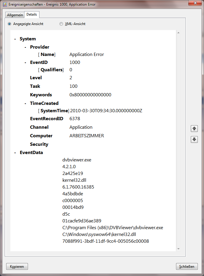

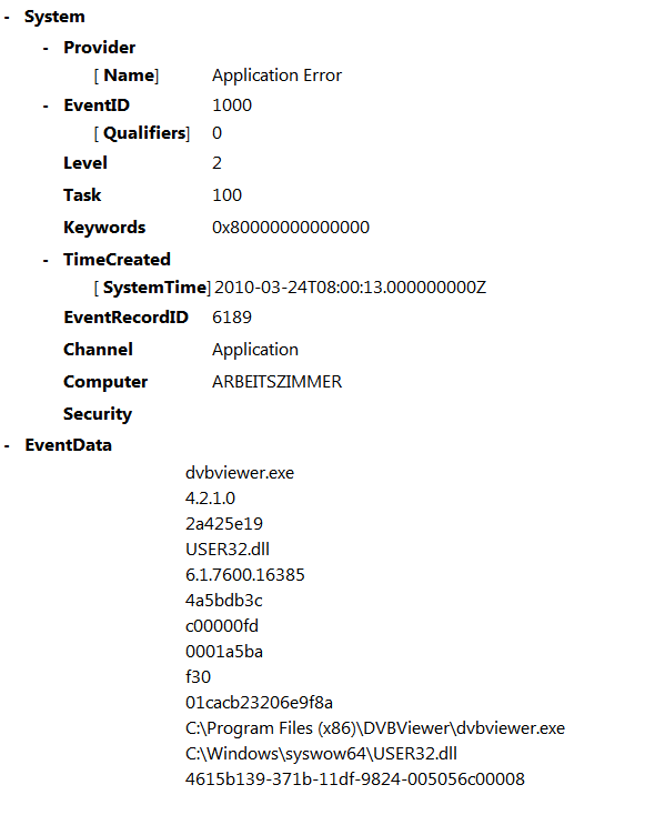

nun muss ich doch mal wieder eine Frage stellen. Seid ich Windows7 HP 64 bit auf meinem Rechenknecht habe, bleibt manchmal, nicht replizierbar, der DVBViewer hängen.
Das Programm wird entweder ohne Fehlermeldung einfach gekillt oder es kommt zu einer Fehlermeldung, siehe Anhang.
Die Support.zip hängt auch dran.
Wäre super, wenn es dafür eine Lösung gäbe.
Danke schon Mal.
So, habe jetzt mal ins Ereignisprotokoll gesehen. Vieleicht kann man da was rauslesen???
Das ist typisch für einen Stack-Overflow, d.h. eine Prozedur/Funktion ruft sich in einer Endlosschleife direkt oder indirekt immer wieder selbst auf und belegt dabei zunehmend Speicher auf dem Stack (= spezieller limitierter Speicherbereich für Rücksprungadressen und lokale Variablen). Wenn die Grenze erreicht ist, und das Programm trotzdem weitermacht, beendet es Windows im Interesse der Systemsicherheit.
Das Problem kann auch durch ein vom DVBViewer verwendetes Modul (DLL, Plugin, DirectShow-Filter...) ausgelöst werden. Ich würde erst mal alles entfernen, was nicht unbedingt gebraucht wird, und es z.B. mit anderen Decodern probieren.
Um die Ursache solcher Effekte einzukreisen, muss man systematisch erfassen, in welchen Betriebszuständen sie auftreten und in welchen nicht. Also z.B. nur bei Video-Wiedergabe oder auch bei reiner Audio-Wiedergabe.... was gewisse analytische Fähigkeiten und detektivischen Scharfsinn erfordert.
