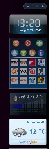

Folgend habe ich eine kleine Beschreibung, wie man sich eine
frei gestaltbare Steuerung für die Vista Sidebar basteln kann.
(alternativ auch ohne Gadget auf dem Desktop)

Es ist schon ein wenig Bastelarbeit erforderlich, aber es lohnt sich! ;)
ANLEITUNG:
_______________________________________________________________
Zuerst sollte man das App-Launcher Gadget Installieren.
Danach z.B. in den Eigenen Dateien einen Ordner (z.B. GDRemote) anlegen
Dort dann nach Belieben Funktionslinks erstellen:
Dazu an den Link(eigenschaften) mit "-x " eine Funktionsnummer (actions.ini) Anhängen und den Link
entsprechend Benennen.
z.B. "C:\Program Files\DVBViewer\DVBViewer.exe" "-x32" = Desktop TV an/aus
z.B. "C:\Program Files\DVBViewer\DVBViewer.exe" "-x20" = Favoriten Up
mit Dem Shorcutter Plugin kann man hier auch bequem Direkte Kanäle ablegen.
Die Icons sollte man auch in diesen Ordner kopieren (evtl. in einen Unterordner z.B. Icons)
Den App Launcher nun nach belieben konfigurieren.
Der AppL. benutzt das Icon der Ursprungsanwendung deswegen muß man eigene Icons zuweisen
z.B. Crysigns_Icon_Pack für Funktionen oder
die Sender Icons des Shortcutters für die Programme
Fertig!
