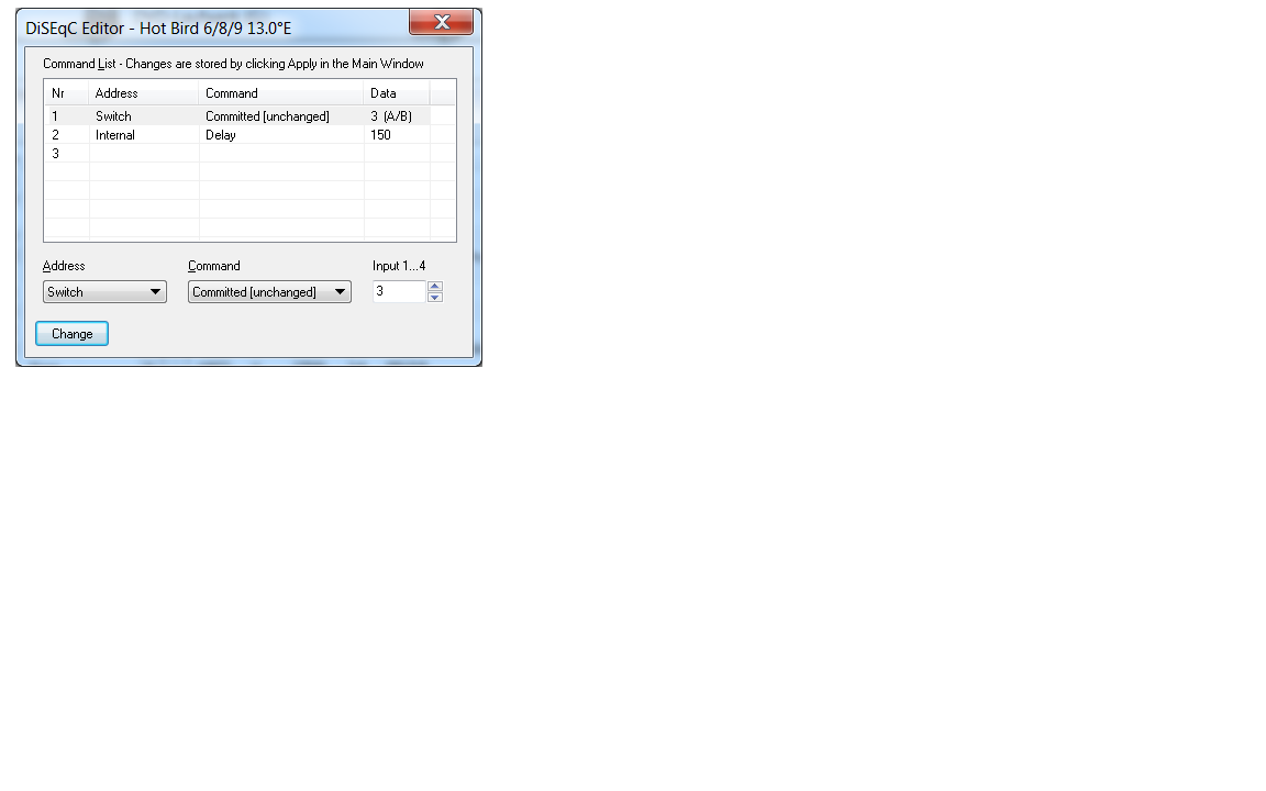

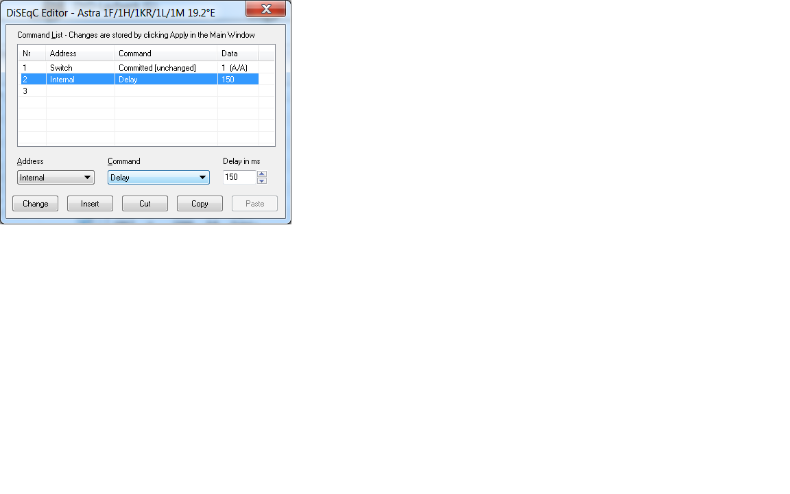

paradox77 Posted March 30, 2010 Author Posted March 30, 2010 erstmal danke für deine Hilfe Griga. wieso ist das Ding nicht einfach Plug&Play .... hab mehrere Einstellungen versucht: A/A - A/B - B/A - B/B delay 100 - 200 - 400 commited(unchanged) - commited (updated) Hab die ganzen möglichen Kombinazionen durch, aber es verbessert sich nichts hier ein Beispiel meiner Einstellungen: Habs eben auf meiner 2. Festplatte wo auch Win7 x64 drauf ist versucht: win7 gebootet -> Treiber & DVBViewer TE mit der Technisat CD Installiert -> Reboot -> DVBViewer geöffnet -> dann ging 5-6x das Schalten von Astra auf Horbird und zurück (high-score bis jetzt!) -> bis es dann auf einmal nicht mehr ging und die TV-karte sich für 1 Satelitten entschieden hat Also entweder ich mach was falsch (z.b. im Transeditor), oder meine Tv-karte verträgt sich nicht mit meinem DiseqC-Schalter, oder mit dieser Skystar HD2 ist es unmöglich stabil 2 Satelitten zu empfangen, oder meine karte ist einfach defekt. Quote

Griga Posted March 31, 2010 Posted March 31, 2010 hab mehrere Einstellungen versucht:A/A - A/B - B/A - B/B delay 100 - 200 - 400 commited(unchanged) - commited (updated) Das erste wäre ja, herauszufinden, welche Pos/Opt-Einstellung deine Außenanlage für Hotbird erfordert, anstatt blind herumzuprobieren. Wenn du das weißt, wäre wichtig, das wiederholte Senden des DiSEqC-Kommandos zu testen. Also mit einer im DiSEqC-Editor definierten Sequenz der folgenden Art Switch - Committed - 3 (BA) Internal - Delay - 100 Switch - Committed - 3 (BA) Eine andere Möglichkeit besteht darin, im DVBViewer unter Optionen -> Hardware -> Bei fehlendem Stream neu tunen nach... z.B. 3 Sekunden einzutragen. Beim wiederholten Tunen wird auch das DiSEqC-Kommando erneut gesendet. Der Verdacht liegt jedenfalls nahe, dass es ein Verständigungsproblem zwischen Switch und Karte gibt. Sowas kann an kleinen Timing-Differenzen liegen, wodurch es manchmal zufällig klappt, manchmal nicht. Das wiederholte Senden erhöht in solchen Fällen die Erfolgschancen. Quote
