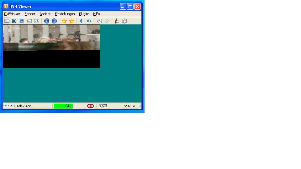

BYTE128 Posted April 6, 2010 Author Posted April 6, 2010 hmm, ob ich da jetzt 50Hz oder 60Hz einstelle, ändert nichts an dem Problem. Ich habe mal ein Bild angehängt wie es aussieht, vielleicht hilft das ja bei der Fehlerdiagnose. Auf dem Bild habe ich bei renderer VMR9 eingestellt. Bei VMR7 sieht es genau gleich aus. Bei "EVR" habe ich garkein Bild, bei "Overlay mixer" und "System default renderer" hat das Bild einen starken Blaustich. Quote
Tjod Posted April 6, 2010 Posted April 6, 2010 Aktivire mal VMR Fix und/oder YUV mixing Modus http://de.DVBViewer.tv/wiki/Optionen_DirectX#VMR_Optionen Quote
BYTE128 Posted April 6, 2010 Author Posted April 6, 2010 Habe ich gemacht, auch die videoformat vorab-erkennung habe ich probiert, hat leider nicht geholfen. Kann es sein das ich da am video codec etwas anders einstellen muss ? Quote
BYTE128 Posted April 6, 2010 Author Posted April 6, 2010 Ich habe jetzt XP Pro 32bit installiert, dort EXAKT das selbe Problem ! Früher hatte ich den DVBViewer auf diesem Rechner 100%ig am laufen und da hat es auch funktioniert. Warum das jetzt auf einmal nicht mehr geht...ich blick da nicht mehr durch... Irgendwelche Ideen ? Quote
filmgetter Posted April 6, 2010 Posted April 6, 2010 Dein Problem ist ffdshow, würde ich mal sagen. Stelle mal vernünftige Decoder unter DirectX-Optionen ein. Den PowerDVD9 scheinst Du ja an Bord zu haben, jedenfalls steht der bei dir unter DVD-Optionen. Den solltest Du auch unter den Directx-Optionen haben und wenn Du XP hast, dann den Overlayrenderer einstellen. Bei FFDSHow kann man zuviel falsch machen, wenn man sich mit der Materie nicht so auskennt. Unter XP empfehle ich: MPEG2 Vidio Decoder: Cyberlink Vidieo/SP Decoder (PDVD9) H.264 Vidio Decoder: Cyberlink Vidio Decoder (PDVD9) Video Renderer: Overlay Unter DVBViewer Filter benutzen für sollten alle vier Häkchen gesetzt sein. Achte unter Ansicht>Filter>Cyberlink auch darauf, dass "use DXVA" angehakt ist, dann klappt das auch mit dem Bild. Hau rein! Quote
BYTE128 Posted April 6, 2010 Author Posted April 6, 2010 Habs probiert, leider keine verbesserung... Quote
