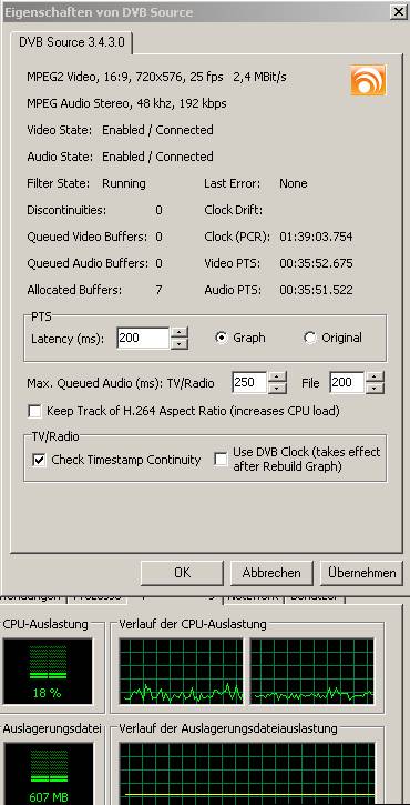

Danke für den Tip, dort kann ich aber nichts verdächtiges erkennen. Kurz vor dem Screenshot gab es wieder ein Zwitschern.
Hmm, nach deiner Beschreibung hätte ich gewettet, dass schon der vom DVBViewer empfangene Stream gestört ist, denn das wären die typischen Symptome. Aber solange bei Discontinuities eine 0 und bei Last Error None steht, ist er das nicht. Behalte es trotzdem im Auge.
Damit bleibt nur die Annahme, dass etwas im Bereich Decoder / Renderer / Grafikkarte / Soundkarte schiefgeht. Ich würde unter Optionen -> DirectX erst mal probeweise andere Decoder einstellen.
