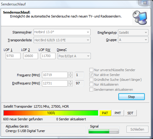

ich habe heute einen Sendersuchlauf gemacht auf Hotbird 13.0° jedoch findet der bei der suche nur 600 sender also bei weitem nicht alles, ich vermisse einige sender.
Meine einstellungen beim Sendersuchlauf, siehe Bild.
Ich benutzte die letzte Version von DVBViewer Pro.

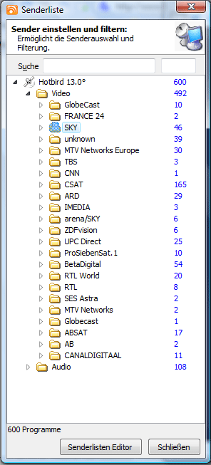

Was mir auch aufgefallen ist ist das der bei der suche sender findet die es garnicht auf 13.0° gibt wie z.B. Sky oder ProSieben oder arena, die senden auch nicht auf Hotbird (mehr dazu siehe Bild.)

Ein Tipp vielleicht:
Sichere mal die Senderlisten aus dem Konfigverzeichnis.
Dann lösche die mit dem DVBViewer installierte Hotbird-Liste
Beim erneuten Sendersuchlauf klickst Du mal "Gründliche Suche (dauert länger)" an.
Das letzte kannst Du natürlich auch zuerst versuchen.
..beschreib mal deinen aussenaufbau, die satverteilung und deine diseqc-settings.
