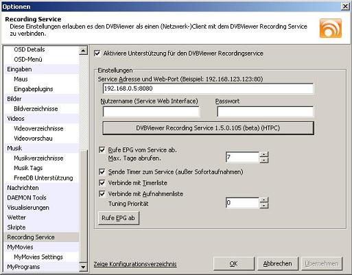

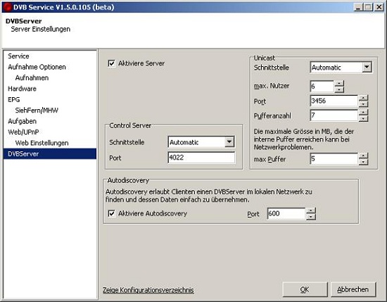

EdVonSchleck Posted April 19, 2010 Posted April 19, 2010 hallo, habe den dvbrec service nach anleitungen installiert & konfiguriert, beim starten des streams über den webservice kommt leider kein bild ! ports sind für die ip im router freigegeben, recservice test beta installiert, ffmpeg ins DVBViewer verzeichnis kopiert. weißt jemand rat ? im dvb service 1.5.0.105 wird unter hardware nur die normale tvkarte angezeigt.
Tjod Posted April 19, 2010 Posted April 19, 2010 Die Ports passen nicht zusammen 4012/4022 2345/3456 http://de.DVBViewer.tv/wiki/Recording_Serv...ationsanleitung
EdVonSchleck Posted April 19, 2010 Author Posted April 19, 2010 ports im unicast mit denen vom dvb service/dvbserver angepasst. leider kein unterschied. stream startet nicht & bild bleibt schwarz. alle einstellungen wurden soweit aus der anleitung übernommen. ist es denn richtig, dass im webinterface/hardware kein unicast zur auswahl steht ? zum testen versuche ich natürlich auf den pc zu streamen, wo auch der dvbservice läuft !
