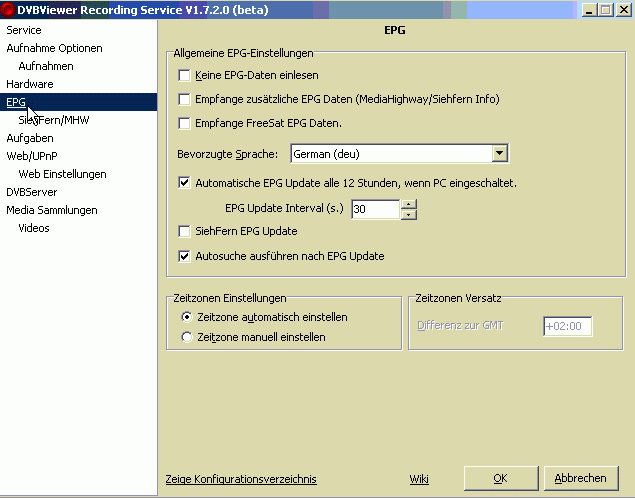

wango Posted April 27, 2011 Posted April 27, 2011 (edited) Hallo, der Thread ist zwar schon älter, aber vielleicht stolpert ja noch einmal jemand drüber. Ich habe auch etwas länger an diesem Problem gesessen. Geholfen hat letztendlich "Sieh-Fern", "Media-Highway" und "FreeSat" zu deaktivieren. In dem Screenshot sieht man die Einstellung, die bei mir funktioniert haben. Gruß aus dem Norden Eiderstedt die Nase im Gesicht Schleswig-Holsteins www.eiderstedt.net Edited April 27, 2011 by wango
