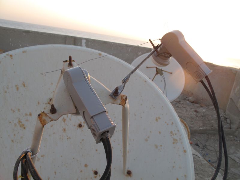

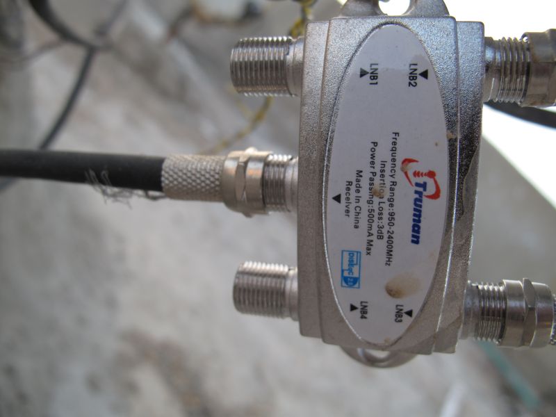

ich habe Probleme beim Empfang von Hotbird/Nilesat in Ägypten. Ich benutze die Technotrend S-2400 USB und den DVBViewer. Es werden keinerlei Sender gefunden. Um die Konfiguration auf dem Dach zu veranschaulichen habe ich 2 Bilder hinzugefügt und die support.zip.
Die Schüssel ist auf Hotbird und Nilesat ausgerichtet, wobei mich letzterer eher weniger interessiert.

Sieht nach einem DiSEqC 4/1-Schalter aus. Die angeschlossenen LNB 2 und LNB 3 entsprechen wahrscheinlich im DVBViewer PosA/OptB und PosB/OptA. Das stellst du ein, in dem du Sender -> Senderlisten-Editor anwählst, dort den Stammordner für die entsprechende Satellitenposition, dann auf der rechten Seite die passende DiSEqC-Einstellung -> Übernehmen.
