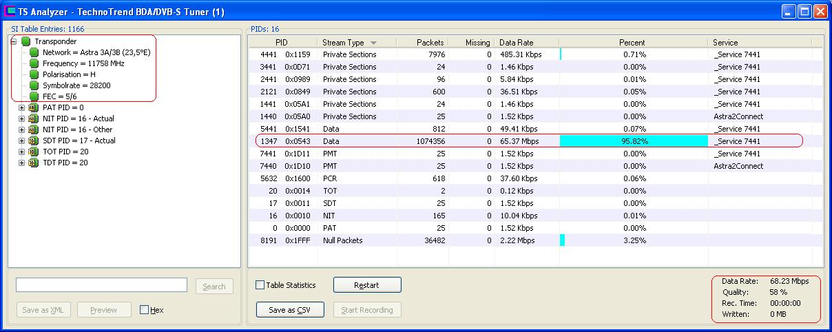

gwr Posted June 26, 2010 Posted June 26, 2010 (edited) Wesentliche Einschränkung der SkyStar S2: Viele DVB-S2-Transponder überfordern ihre maximale Datenrate, d.h. die dortigen Sender sind nur mit aktivierter Hardware PID-Filterung genießbar (Optionen -> Hardware -> Öffne ganzen Transponder ausgeschaltet), ansonsten gibt es Aussetzer ohne Ende. Hardware-PID-Filter werden jedoch vom BDA-Treiber nicht unterstützt, der deshalb so gut wie unbrauchbar ist. Hallo, Dazu habe ich am Rande mal eine Frage. Neulich habe ich auf http://www.technisat.com eine "Skystar S2 Data" gesehen, speziell für Internet via Satellit. Wenn ich mir aber die mächtigen Astra2Connect-Transponder auf 23,5° Ost ansehe, ist da überhaupt ein störungsfreier Empfang mit der S2 möglich? Hat da Technisat eine Lösung für das Bandbreitenproblem gefunden? Viele Grüsse, gwr Nachtrag: Das Bild ist natürlich mit meiner technotrend-S2 3200 Edited June 26, 2010 by gwr Quote
Griga Posted June 29, 2010 Posted June 29, 2010 Neulich habe ich auf http://www.technisat.com eine "Skystar S2 Data" gesehen, speziell für Internet via Satellit. Wenn ich mir aber die mächtigen Astra2Connect-Transponder auf 23,5° Ost ansehe, ist da überhaupt ein störungsfreier Empfang mit der S2 möglich? Internet via Sat ist nur mit dem Netzwerk-Treiber möglich, und da wird TechniSat (hoffentlich) Hardware-Filter einsetzen. Neben PID-Filtern gibt es andere Mechanismen für den Datenempfang, mit denen ich mich jedoch nicht auskenne, da sie der DVBViewer nicht benutzt. Die SkyStar S2 wurde bislang von TechniSat praktisch nur für den Datenempfang vermarktet. Das erklärt den Namen "SkyStar S2 Data" und die schlechte Verfügbarkeit. IMO ein Fehler - hier bewährt sich die SkyStar S2 bestens bei TV/Radio. Ausgesprochen immun gegen Aussetzer. Aber wie gesagt nur mit Netzwerk-Treiber und aktiviertem PID-Filter. Quote
Derrick Posted June 29, 2010 Posted June 29, 2010 Von solchen karten würde ich abraten, jedenfalls für tv mit dem DVBViewer. Die anzahl hardware_pid_filter ist sehr begrenzt. Das reicht für 2 programme gleichzeitig. Bei pip und ner 3. aufnahme werden wahrscheinlich schon streams weggelassen. Datenverkehr hat andere anforderungen. Im dicken pid_stream (0x0543) aus dem screenshot sind viele ip_streams als ip über dvb gemultiplext. Dafür haben solche karten ip_filter im chipsatz implementiert. Für unsere zwecke hat aber jeder einzelstream seinen eigenen pid. Hardwarefilter sind dafür nur eine notlösung. ps. der untere bereich auf 23E ist geräumt. Der beispieltransponder 10758V (und andere) sendet nicht mehr.. Quote

gwr Posted July 3, 2010 Posted July 3, 2010 Vielen Dank an Euch beide für die Infos. Datenverkehr hat andere anforderungen. Im dicken pid_stream (0x0543) aus dem screenshot sind viele ip_streams als ip über dvb gemultiplext. Dafür haben solche karten ip_filter im chipsatz implementiert. Achso ist das, ich konnte mir eben nicht vorstellen, wie die 65+ Mbit des Daten-Streams durch das 42 Mbit-Nadelöhr der Karte gehen sollen. Für Fernsehempfang am PC sehe ich das auch als eine (mindestens theortische) Einschränkung. Da gebe ich Derrick recht. OT: ps.der untere bereich auf 23E ist geräumt. Der beispieltransponder 10758V (und andere) sendet nicht mehr.. @Derrick , ja der untere bereich ist geräumt, weil Astra 1E "aus" ist und der neue 3B diese Frequenzen, nach Angaben von SES-Astra, nicht kann. Die Transponder zwischen 11,7 und 12,5 Ghz, einschliesslich diesen hier auf 11,758 Ghz, hat er aber von 1E und 1G übernommen. Sendet also noch... Quote
