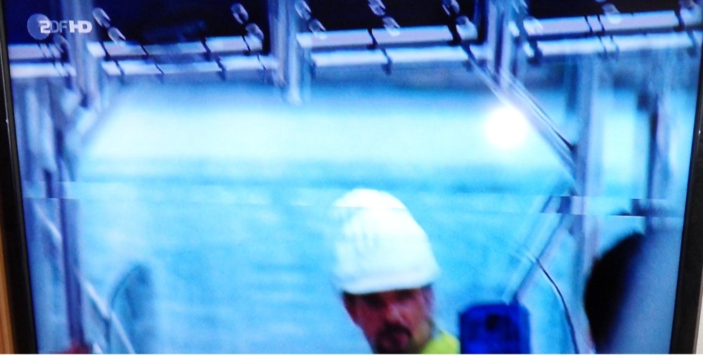

ich habe bei verschiedenen Sendern und zu unregelmäßigen Zeiten einen horizontalen Streifen in der Bildmitte.
Momentan beim ZDF HD.
Der Streifen ist unterschiedlich hoch und teilweise versetzt.
Hat da jemand eine Idee, bzw. welche Angaben zu Software, Hardware sind erforderlich?
Ich habe zwei Fotos gemacht, nicht schön, aber hoffentlich ausreichend, um es zu verdeutlichen.
Gruß, Vaio105
PS: habe zwei Bilder hochgeladen, aber nur ein ist zu sehen und da muss man auch genau hinschauen, um den Streifen zu sehen.

habe hier noch ein Bild, da sieht man den Streifen hoffentlich besser.

auch in anderen foren wirst du aber zumindest lesen und die regeln beachten müssen - ganz oben auf der seite - support.zip erstellen und anfügen.
das was du hier zeigst nennt sich tearing, aero aktiviert in win7?
aktuelle beta oder letztes release vom DVBViewer?
welcher renderer?
du siehst, es gibt viele ansätze, da brauch man schon ein paar mehr infos deinerseits.
..is hier kein chat. Sieht ganz nach empfangsstörung aus. Guck mal unter filter -> dvb source nach, ob diskontinuitäten auftreten. Ausserdem mehr input, wenn du hilfe willst.

als erstes nochmal die frage: aero unter windows 7 aktiviert?
als zweites unter den directx optionen im DVBViewer mal "vsync durch aero" anhaken.
Hallo und danke,
war nicht eingeschaltet, habe ich jetzt gemacht und werde die Sache beobachten.
