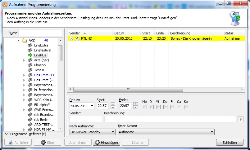

ich benötige Hilfe zur Timer Aufnahmefunktion im DVBViewer.
Über das EPG Fenster habe ich eine Sendung zur Aufnahme in den Teimer gestellt (*Timer erstellen*).
Screenshot vom Timer Fenster -> siehe Anhang ....
Die Aufnahme startet auch, nur die *ts Datei ist leer (0 bytes) und ich kann mir die erhoffte Aufnahme nicht anschauen.
Eine Sofortaufnahme funktioniert hingegen. Hier wird eine Datei abgelegt, die ich sowohl im DVBViewer als auch im MediaPlayer öffnen kann.
Was mache ich falsch?
Danke für Eure Hilfe ...
Hajo
