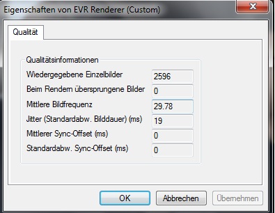

Habe ein prob das bei HD sendern die fps von 50 auf 28 runter gehen und dadurch das Bild wie sau anfängt zu ruckeln :P
Als codec für h264 benutze ich PowerDVD10, DVBViewer neuste beta.
Hoffe es gibt jemand der mir dazu was sagen kann.
MfG
PC zu schwach ?
C2D 6400 , 6GB Ram, ATI 3870 << das reicht nicht ?
Bei HD CPU Last max 25%
..sieht mehr nach ner 60hz quelle aus :P
was komisch ist das es ne zeitlang bei 50.01 läuft und dan aufeinmal auf 28-29,x springt.
Wenn ich das wiedergabe neu aufbauen mache, läuft es wieder ohne fehler weiter.
