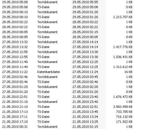

Ich häng mal nen Screenshot von meinem Aufnahmeverzeichnis dran.
Da hat er ganz normal um 1:20 aufgenommen, aber um 5:08 nicht usw. :-(
Da sieht man dass es immer nur spät nachts net geht, oder siehst du bzw. sonst jemand eine Gemeinsamkeit bei den Aufnahmen die nicht funktionieren?
