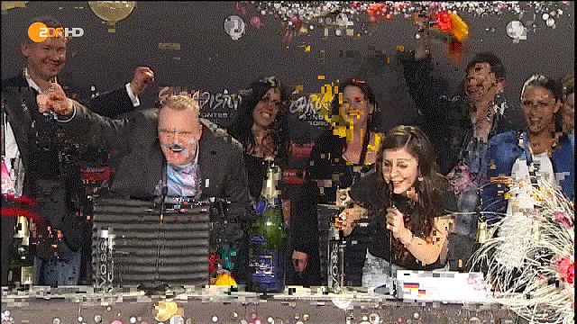

Mr. Felix Posted May 30, 2010 Posted May 30, 2010 Guten Tag miteinander. Folgendes Problem quält mich mit meinem DVBViewer Pro: Bei allen HD-Sendern enstehen große Grafikfehler, vorzugsweise in Bereichen mit Bewegung. Manchmal sieht es so aus als würde die Darstellung hinterherhinken (zB ein Kopf erscheint an der Stelle wo er bereits vor einer Sekunde war). Beispielscreenshot im Anhang Das Problem bestand im selben Umfang bei meinem vorherigen System. Dort war WinXP Pro installiert. Als Empfängerkarte verwende ich eine Technisat Cablestar HD2. Tests meinerseits haben gezeigt, dass es ein Problem mit dem Video Renderer zu sein scheint. Verwende ich den DVBViewer TE2 mit dem DirectX Video Renderer kommen keine Grafikfehler, dafür Stockt das Bild alle 3 Sekunden. Beim DVBViewer Pro treten die Fehler unter Verwendung des EVR nur sporadisch auf, mit allen anderen Video Renderern ständig. Änderungen der MPEG2 oder H264 Decoder bewirken nichts. Signalstärke liegt bei 92% und keinerlei Probleme bei den SD-Sendern. Hat jemand vieleicht eine Idee? Grüße support.zip Quote

Mr. Felix Posted June 1, 2010 Author Posted June 1, 2010 hab die vorgeschlagenen codecs getestet. keine verbesserung des problems. bei ffdshow lief der viewer sogar sehr instabil und ist häufig abgestürzt. kann man denn auf die renderer einflussnehmen? ich habe bemerkt, dass auch der ton stockt, wenn die grafikfehler auftreten. ob es vieleicht ein hardwareseitiger fehler sein kann, zb irgendwas mit überlappenden IRQs? grüße Quote
desweil Posted June 1, 2010 Posted June 1, 2010 mach mal rechte maustaste-ansicht-filter-dvbsource und guck ob discountinuities auftreten. wenn ja, dann lieg es am TV karten treiber oder am Empfang und nicht am DVBViewer oder codecs. Quote
Mr. Felix Posted June 4, 2010 Author Posted June 4, 2010 (edited) hmm tatsächlich. habe 45min laufen gelassen und es traten 6 discontinuities auf. aber die grafikfehler kamen sehr viel häufiger. kann es auch evtl etwas mit irgendwelchen puffern zu tun haben? die ersten sekunden nach senderwechsel gibt es nämlich keine fehler. grüße edit: wiedergabe neu aufgebaut und plötzlich gibt es innerhalb von einer minute über 100 discontinuities. clock drift 2399ms und steigend? Edited June 4, 2010 by Mr. Felix Quote
