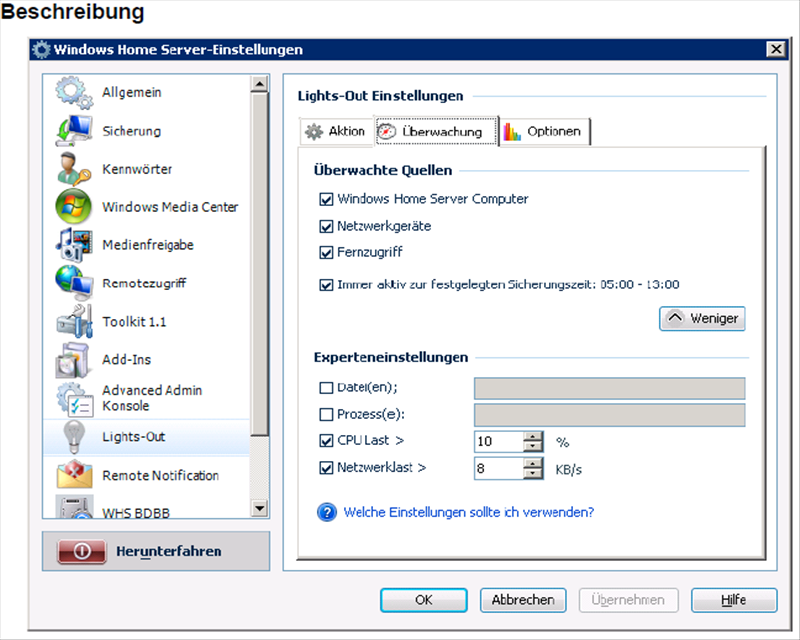

mihol Posted June 15, 2010 Posted June 15, 2010 Danke, leider kann das tool 'LightsOut' das das aufwachen und schlafenlegen des WHS steuern soll, nur pruefen ob eine Datei existiert bzw nicht existiert. Siehe screenshot. Bleibt als Loesung nur ein script zu bauen, das: 1) http://[user:password@]IP[:port]/api/status.html aufruft 2) xml untersuchen um festzustellen ob ein Client verbunden ist oder eine Aufnahme läuft 3) abhaengig davon eine Datei erzeugen oder loeschen 4) das script in einer 'scheduled task' einmal pro Minute ausfuehren lassen Gibt es vielleicht ein script das man als Vorlage nutzen koennte? Viele Gruesse Micha

mihol Posted June 16, 2010 Posted June 16, 2010 Danke! @mague, ich schau mir das heute abend mal an. @MaxB, koenntest Du die funktionierende LightsOut Konfiguration als screenshot und die WakeOnLan-Batch-Datei hier bitte posten?
MaxB Posted June 16, 2010 Posted June 16, 2010 (edited) @mihol: Das WHS-Plugin LightsOut ist doch nicht schwer zu konfigurieren? An die Installtion auf den Netzwerk-PC's (die mit der WHS-Console arbeiten) denken! Steht aber alles in der Hilfe von LightsOut... Die WakeOnLAN-Batch-Datei benötigt man nur für Clients, die nicht am WHS eingerichtet sind. Nachtrag 14:30 Uhr: Ich sehe gerade, dass Du eine neue Version von LightsOut verwendest, da wird mein Screenshot wohl nicht passen. Ich setz bei mir noch die Version 0.82 ein, die war noch komplett Freware, hat aber noch nicht so viele Optionen Edited June 16, 2010 by MaxB
