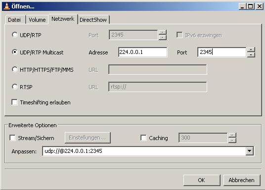

folgendes:
1.) das Protokoll ist UDP und nicht http
2.) musst Du schon die eingestellte Multicast-Adresse + Port im VLC eingeben und nicht die IP Deiner Netzwerkkarte (siehe angehängte Datei)
3.) und sollte das auch nicht funktionieren, würde ich an Deiner Stelle mal die Firewalleinstellungen kontrollieren und die entsprechende
Freigabe machen
So denn, wohlan + freudiges Streamen ;-)

Sooo ...
kaum macht man es richtig schon funzt es!!!
Danke nochmal dafür! :thumbsup:
