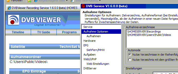

mague Posted June 14, 2010 Posted June 14, 2010 Hi, ich hatte/habe massive Probleme mit arte, EinsPlus usw. Ich habe da einiges rumprobiert. Unter Anderem unterschiedliche DVB-S Hardware ausprobiert und auch ein Versuch mit der vorletzten 1.5.x Version von RS. Irgendwie kann ploetzlich keine meiner DVB-S Karten arte, EinsPlus usw. finden. Nur die Technisat Skystar HD2 und der STB Receiver. Koennte am mainboard liegen, meine KNC hat nun monatelang auf einem anderen board funktioniert. Egal, solange die Technisat es tut... Letztendlich habe ich alles, DVBV und RS deinstalliert und DVBV 4.2.1 und RS 1.6.0.0 neu installiert. Ich habe beim deinstallieren Programm- und Konfigurationsorder loeschen lassen. Ich habe RS auch schon einzeln deinstalliert, und den config Ordner von Hand geloescht. Problem: Der Recording Service hat Probleme mit den Pfaden fuer die Aufnahme. Obwohl eigentlich keine Konfiguration mehr vorhanden sein duerfte, schlaegt schon der Installer die alten UNC Pfade vor. Die stehen auch in config\service.xml. Trotzdem zeigt die Statusanzeige des Webinterface diese nicht an, sondern den Standartpfad C:\Users\Public\Videos\ . Dorthin nimmt der RS auch auf. Wenn ich den Service stoppe und die Konfiguration aufrufe, dann stehen dort zwei UNC Pfrade drin. Ich kann diese loeschen und neu anlegen, aber das andert nichts. Webinterface zeigt weiter den C:\\ Pfad an und nimmt dorthin auch auf. Was tun ? support.zip
Lars_MQ Posted June 14, 2010 Posted June 14, 2010 Dann stimmen die rechte auf die UNC Pfade wahrscheinlich nicht.
mague Posted June 14, 2010 Author Posted June 14, 2010 Sowohl SYSTEM wie auch Jeder haben Vollzugriff. Die beiden Verzeichnisse haben uebrigends beide bereits funktioniert.
mague Posted June 14, 2010 Author Posted June 14, 2010 RS Installer als Administrator ausfuehrt und ueber die existierende Installation druebergebuegelt. Die ursprungliche Installation hatte ich als user gemacht. Installer hat dabei nicht die alten UNC Pfade vorgeschlagen. Nach Installation die UNC Pfade konfiguriert. Scheint jetzt zu tun.
