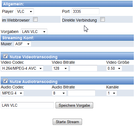

Tüftler Posted June 16, 2010 Posted June 16, 2010 Ich benutze zur Zeit folgende Einstellungen für das Livestreaming mit Transcoding auf einen externen VLC Player: - das ASF Format hat sich bei mir als wesentlich Bandbreitenfreundlicher erwiesen als das TS Format - Audioqualität ist für mich nicht entscheidend (Bandbreitenbeschränkung!) - die Bitrate von 128 sind auch meiner Bandbreite (448kbit/s) bzw. dem zulässigen Download auf Arbeit geschuldet - die 0,5 sind das max. für meinen Prozzi bei H264 (AMD Athlon 64 3700+ / 2,2GHz SingleCore! -> läuft bist 2048Kbit/s bei 98% und den anderen identischen Einstellungen) - Fußball läuft so nahezu durchgängig ohne Aussetzer -> Großen, großen Dank auch nochmal an Lars Das Problem bei Fußball und der Bitrate sind natürlich die vielen Bewegungen im Bild, wodurch die Bitrate wiederum steigt. PS: Warum ist eigentlich das ASF Format so viel genügsamer, bezogen auf meine niedrigen Einstellungen?
