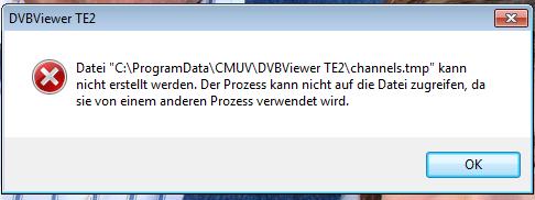

cablelable Posted June 20, 2010 Author Posted June 20, 2010 Hat leider auch nix geholfen... Gleiches Problem... Wenn ich auf den Task rechtsklicke und dann auf DVBViewer TE2 klicke kommt die Fehlrer Meldung: Systemfehler code 5- Zugriff verweigert. Dann sind 2 Tasks offen. Wenn ich jetzt die Gruppe schließen will sagt er mir, dass die Channels.tmp nicht erstellt werden konnte weil sie von einem anderen Programm verwendet wird... Quote

GrafKoks Posted September 9, 2010 Posted September 9, 2010 Schon mal versucht die channels.tmp zu löschen? Quote
