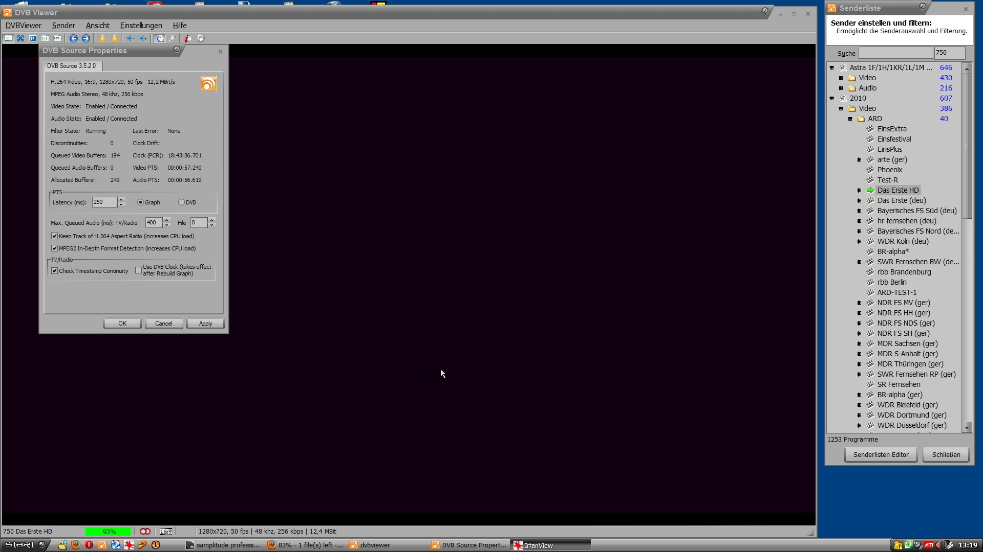

radiofan2010 Posted July 5, 2010 Posted July 5, 2010 (edited) hallo, ich besitze seit ein paar tagen die skystar hd 2. zuvor benutzte ich die skystar pci und ohne probleme. meine hardware besteht aus: windows xp professional servicepack3 board: ga-ep43 cpu:intel quad core 9500 grafik: radeon hd5700 (10.5.treiber) der DVBViewer pro ist wie folgt eingestellt: mpeg2: cyberlink (pdvd7) h.264: mainconcept video renderer: overlay singalstärke: 93% wenn mehr gewünscht wird, kann ich gern mehr posten bzw. screenshots anfügen. einen hab ich angehangen. das problem sind die discontinuities. immer wieder flackert das bild in hd und es kommt zu verzerrungen. nachdem ich dann das wiki gelesen hatte, hab ich ein neues system aufgesetzt und vieles was dort beschrieben wurde, beherzigt. keine codec pacs und nur die notwendigsten treiber. die einstellungen waren wie oben genannt. und jetzt bin ich einigermaßen ratlos. was kann ich noch machen, damit das hd bild ohne fehler läuft. an der hardware kann es wohl nicht liegen ... bin für jede hilfe dankbar. Edited July 5, 2010 by radiofan2010 Quote
Derrick Posted July 5, 2010 Posted July 5, 2010 ..was soll uns diese bild sagen? Discontinuities=0 Du schreibst: das problem sind die discontinuities. Füg mal den support.zip bei Quote
radiofan2010 Posted July 5, 2010 Author Posted July 5, 2010 hallo, da hab ich ganz klar die taste für den screenshot zum falschen zeitpunkt gedrückt... die support zip ist dabei. danke! support.zip Quote
