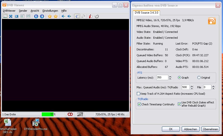

Ich habe mal einen Screenshot gemacht und hier angehängt. post-61375-012961500 1279880809_thumb.jpg
Mir kommt es immer so vor, als ob sich das Bild aufbauen möchte es es aus irgend einem Grund nicht geht. Den Knackpunkt finde ich aber nicht.
Mit der mitgelieferten Home Cinema Software funktioniert der Stick ohne Probleme, d.h. für mich hardwaremäßig müsste alles in Ordnung sein.
Viele Grüße B)
honk013
11 Discontinuities und 2 Errors über welchen Zeitraum? Ständig anwachsend oder nach dem Umschalten auf einem Sender gleichbleibend?
Die Anzeichen sprechen dafür, dass der DVBViewer einen gestörten Stream vom Treiber empfängt. Nimm mal probeweise den Haken bei "Ckeck Timestamp Continuity" raus, dann überprüft der DVBViewer das nicht so kritisch.

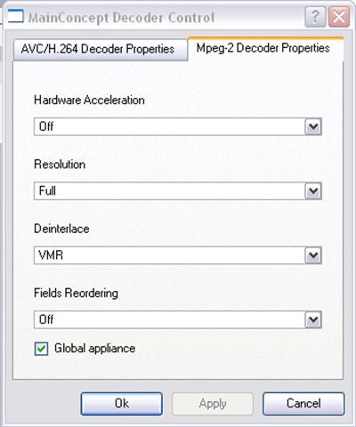

Ich habe mich gestern mit dem Problem noch einmal befasst und die Lösung gefunden. (w00t) (w00t)
Es lag am Decoder!! Ich habe den Main Concept Decoder drauf und die Einstellungen waren wie auf meinem Desktop. Nur leider hat mein Notebook einen Mobile Intel® 4 Series Express Chipset als Grafikkarte. Als ich die Einstellung der Hardware Acceleration auf OFF gestellt hatte, funktionierte alles. :bounce:
Danke für die Hilfe.
