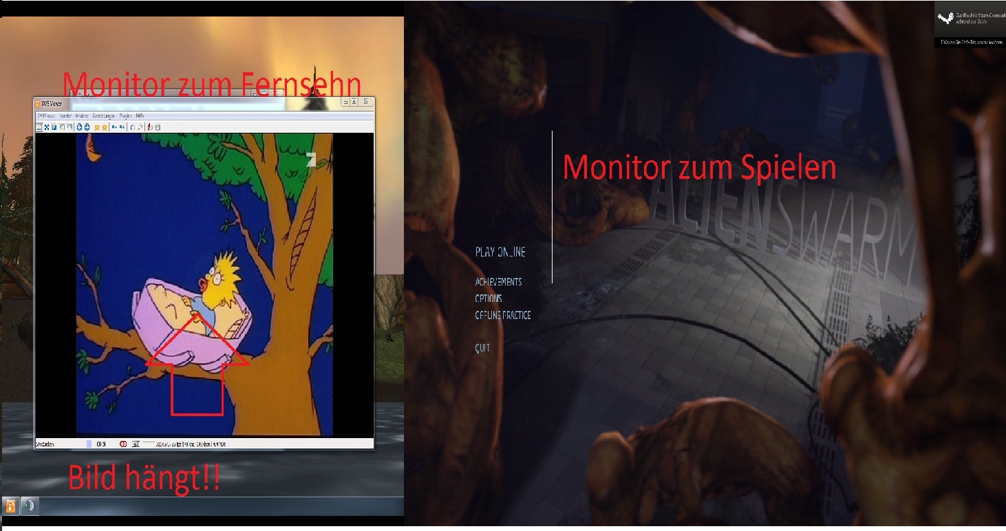

ich habe seit heutemorgen irgendein Problem mit meinem DVBViewerPro. Warscheinlich ist es nur eine Einstellungssache. Ich habe 2. Monitore und will auf einem Zocken, und auf einem Fernsehen mit dem DVBViewer.
Gestern konnte ich beides gleichzeitig tun, doch seit heutemorgen kann ich etweder TV oder Spiele spielen. Sobald ich ein Spiel auf meinem Monitor starte, bleibt das Bild des DVBViewers einfach hängen. Der Ton jedoch läuft weiter. Wenn ich das Spiel minimiere, läuft das Bild auch wieder.
Grafikkarte: Nvidia Geforce 9800GT
TV-Karte: Technisat Skystar HD2

Yiepieee, ich habe es geschafft,
Ich habe den Renderer geändert!

ich hatte vorher den EVR Vista Enhanced Video Renderer (experimental).
Nun habe ich den VMR7 Video Mixing Renderer und es läuft. Als Decoder, habe ich beide von MainConcept.
Vielen dank für die Info, hat aber leider auch nicht funktioniert.
gestern zu späterer Stunde hat es mit dem EVR Vista Enhanced Video Renderer (experimental) + FFDshow codec plötzlich funktioniert, heute bleibt er damit aber wieder stehen.
