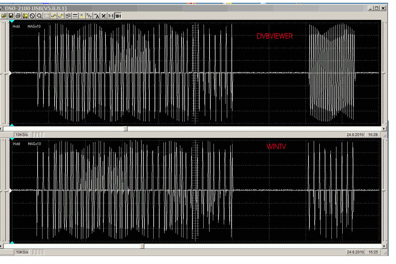

allgeukaes Posted August 24, 2010 Author Posted August 24, 2010 Erst einmal Dank für die Menge an Hinweisen. Heute habe ich mal den OSKAR hingehalten. Es sieht so aus, das der Grund warum nicht umgeschaltet wird, klar ist. Im dem beigefügten Bildschirmfoto sieht man den unterschiedlichen Ton-Burst zwischen DVBViewer und WINTV. Wenn ich die technische Dokumentation richtig interpretiert habe, ist dieser Tonburst das alte analoge Umschaltkriterium zwischen Satellit A ( = HOTBIRD bei mir) und Satellit B ( = ASTRA in meiner Installation). Das Signal beim DVBViewer entspricht einem 0-Burst = A und damit immer HOTBIRD. Das ist genau das was bei mir auch funktioniert. Das Signal bei WINTV entspricht einem 1-Burst = B und damit dem gewünschten Satelliten ASTRA. Vergleicht man die Umschaltung zwischen Sat A und Sat B in WINTV, so sieht man das der Tonburst schön zwischen 0 und 1 wechselt. Die Datentelegramme sind dem ersten Augenschein nach gleich. Also der im Monoblock eingebaute Schalter ( kann lt. Hersteller DISEqC 1.0) scheint den Tonburst auszuwerten und damit das Datentelegram zu ignorieren. Da der Tonburst zeitlich zuletzt kommt ..... Dazu muss ich nochmal auf der Herstellerseite (www.kjaerulff1.com) recherchieren. (Die Zeitskala im Oszillogram ist um Faktor 10 gedehnt, bei 1:1 stimmen die in der Doku angegebenen Zeiten gut überein) Ich habe noch mehrfach geprüft ob die Diseqc-Einstellungen im DVBVIERWER / TRANSEDIT richtig gesetzt sind: sie sind es. Jetzt geht die Frage an die Entwicklung: was geht schief oder habe ich etwas übersehen? Ich bin gespannt ..... Quote
Derrick Posted August 24, 2010 Posted August 24, 2010 Also der im Monoblock eingebaute Schalter ( kann lt. Hersteller DISEqC 1.0) scheint den Tonburst auszuwerten und damit das Datentelegram zu ignorieren. Der tone burst ist (wenn überhaupt vorhanden) beim DVBViewer mit vorsicht zu geniessen. Meine tests mit meinen karten haben beim burst auch unstimmigkeiten gezeigt. Quote

Derrick Posted August 24, 2010 Posted August 24, 2010 Irgendwas stimmt hier aber nicht. Ich habe nochmal genauer hingeschaut. Die telegramme sind nicht identisch. Sie unterscheiden sich im letzten nibble, was man gleich am unterschiedlichen parity sieht. DVBViewer: 0xE0 0x10 0x38 0xFF wintv: 0xE0 0x10 0x38 0xF7 Quote
Griga Posted August 24, 2010 Posted August 24, 2010 Die telegramme sind nicht identisch. DVBViewer: 0xE0 0x10 0x38 0xFF = PosB/OptB hor. high wintv: 0xE0 0x10 0x38 0xF7 = PosB/OptA hor. high ...sollte für das Problem nicht ausschlaggebend sein, wenn der Switch nur auf das Pos-Kriterium (und Toneburst) reagiert. Wie auch immer: Angehängt eine funktions-eingeschränkte (auf Scannen reduzierte) TransEdit-Testversion. Sie setzt bei Hauppauge-Karten und PosB/OptA sowie PosB/OptB-Kommandos explizit den Tonburst auf modulated, was vorher nicht der Fall war. Im DVBViewer-Ordner speichern. Mal sehen, ob es damit geht... TransEdit_3_5_4_6_Test.zip Quote
Derrick Posted August 24, 2010 Posted August 24, 2010 ..ob das hier ausschlaggebend oder nicht ist, weiss ich nicht. Wenn er aber in transedit zwischen 1.) A/A und 2.) B/A geschaltet hat und obiges teelgramm kommt dabei raus, würde es bei einem 4/1 schalter den 4. (B/B ) aber nicht den 2. eingang (B/A) schalten Quote
allgeukaes Posted August 25, 2010 Author Posted August 25, 2010 Hallo Männer, musste gestern terminbedingt auf Sendepause gehen, sorry! Habe das Testprogramm heute sofort ausprobiert. Die Suche auf beiden Satelliten funktioniert einwandfrei! Hier das Protokoll:Werner: tu mal 'n zölliges Rohr als Verlängerung* *Giv me mo die Tang her !* *guck mal Eckard...der treckt do noch...* *Rörich...dat reisst ab...* *sabbel nich...dat geit...* Quote
Griga Posted August 25, 2010 Posted August 25, 2010 Ok, dann haben wir es. Ich gehe davon aus, dass die nächsten Releases das Problem beheben. Damit folgt aus Hast du schon DiSEqC = Simple B für Astra und Simple A für Hotbird probiert? Gerade nocheinmal probiert: das tüv't nich sacht Werner! allerdings auch, dass der Hauppauge-Treiber keinen Toneburst solo ausgibt. D.h. bei Simple A/B müsste man zusätzlich ein DiSEqC-Kommando übergeben, damit er was tut. Solche Feinheiten verschweigen die Interface Beschreibungen, die wir von den Herstellern erhalten, grundsätzlich. Das darf man sich durch Versuch und Irrtum selbst zusammenreimen Quote
