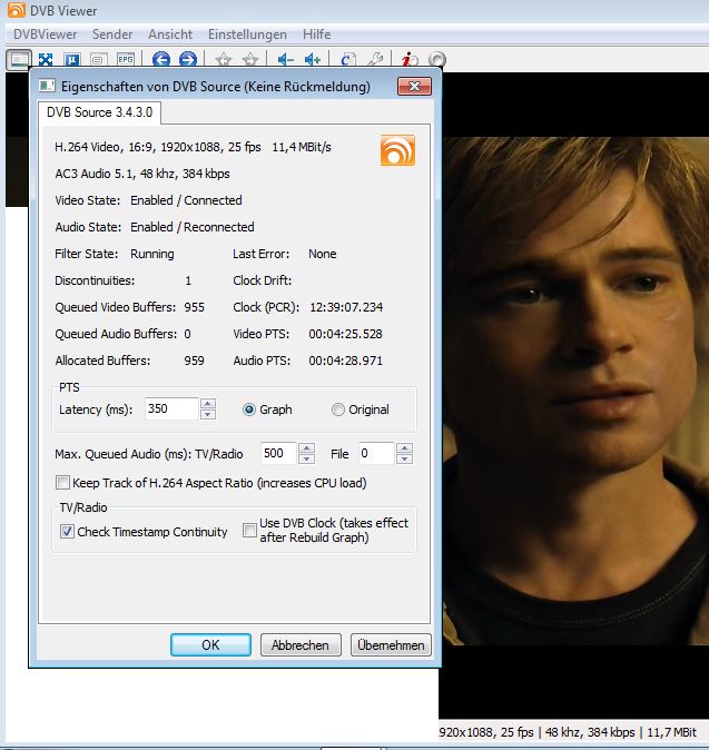

nuts Posted September 3, 2010 Posted September 3, 2010 Ansicht/Filter/DVBSource Sollten hier discontinuities zu sehen sein liefert der Treiber nicht "alle" Daten. Fehlerursachen: Empfang oder der Treiber selbst. Quote
fursty73 Posted September 4, 2010 Posted September 4, 2010 (edited) Morgen! So nun ist eine ATI5450 von Sapphire eingebaut: Bild deutlich besser, meine scalingprobleme sind auch weg aber die Hänger bzw das Aufhängen des DVB-Viewers beim SKY-HD schauen sind immer noch da! Die Treiberversion von ATI ist 10.5 , die originalen Treiber von der GraKa Treiber CD! Habe jetzt mal meine Satanschlußleitungen und das Signal überprüft, soweit in Ordnung. Gestern mal "Das fünfte Element" in HD aufgenommen mit 7 Errors! Gerade hat sich der DVBViewer erneut aufgehängt (siehe Bild) Werde wohl mal den Viewer neu installieren vielleicht ist da was im Argen?! Gruß und ein schönes WE support.zip Edited September 4, 2010 by fursty73 Quote
