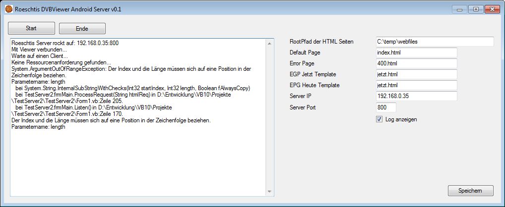

buster19 Posted August 27, 2010 Posted August 27, 2010 Hallo Röschti, sehr schöne Idee! Ist denn auch eine Anbindung an den Rec-Service geplant, z.B. für's EPG oder das Streamen? Deine Vorab-Version habe ich leider nicht ans laufen bekommen ... siehe angehängten Screenshot. Quote
Röschti Posted August 27, 2010 Author Posted August 27, 2010 Laufen tut sie offensichtlich schon am Screenshot an ;-) Schau mal in der Sub ProcessRequest. Aufgrund der Logmeldung "Keine Ressourcenanforderung gefunden" hast du wahrscheinlich nur die IP im Browser angegeben 192.168.0.35:800 aber ohne Zusatz wie 192.168.0.35:800/?jetzt . Ohne Parameter hüpft er rein in die Sub ShowIndex() und das ist genau die Ecke, wo ich zur Zeit daran arbeite. Versuch es doch mal mit dem Aufruf 192.168.0.35:800/?jetzt und schau was passiert. Wie gesagt, es ist keine fertige Version. Oder mal frisch kompilieren wenn du einfach die exe gestartet hast, habe keine Ahnung wann ich das letztmals machte... Ahh..habe den Fehler gefunden! Beim Aufruf mit 192.168.0.35:800 kommt in der Sub sendHTMLResponse nach dem ShowIndex der Pfad doppelt rein in die Variable httpRequest. Koorektur ist: in der Sub ProcessRequest muss Abfrage If (strRequest.EndsWith("/") Or strRequest.Equals("")) Then so lauten: If (strRequest.EndsWith("/") Or strRequest.Equals("")) Then 'keine echte Anforderung gefunden, also default page senden logT.AppendLine("Keine Ressourcenanforderung gefunden...") ShowIndex() strRequest = rootPath & "answ.html" sendHTMLResponse(strRequest) Exit Sub End If Betr. dem Recording Service: ja, schaue ich mir auch an. Das Streaming ist nicht ganz ohne. Im Projektordner im /bin/ Verzeichnis sind schon die ffmpeg Sachen drin, aber so richtig funktioniert hat es bisher nicht. Quote
buster19 Posted August 27, 2010 Posted August 27, 2010 Okay, mit Angabe von /?jetzt klappt der Aufruf. :-) Das nächste Problem das ich festgestellt habe ist, wenn ich den "Play-Button" drücke sendet die Form "http://192.168.1.2/?ck1". Das passt nicht ... die IP hast Du wahrscheinlich noch irgendwo hardcoded drin? Quote
Röschti Posted August 28, 2010 Author Posted August 28, 2010 Du wirst noch viele Dinge finden. Wie ich ja geschrieben habe, ist es nicht fertig, sondern ein Grundgerüst, damit jeder seine eigenen Ideen verwirklichen kann. Lade dir die Express Edition runter und ändere einfach was dich stört, ist ja gratis :-) Quote
