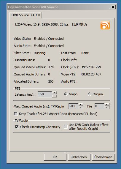

greydutch Posted October 10, 2010 Author Posted October 10, 2010 Hallo Griga, hier ist ein Screenshot der DVD Source Eigenschaften, wenn ich einen HD Sender ausgewählt habe. Danke. Quote
Griga Posted October 10, 2010 Posted October 10, 2010 Die möglichen Gründe zählt der Abschnitt "Video/Audio-Formatangaben" auf. Es kommen offenbar Audiodaten an (sonst stände bei den Statusinformationen "No Data"), aber sie sind aus irgendeinem Grund nicht verwertbar. Eine kurze TS-Aufnahme eines solchen Senders wäre von Interesse. Kannst du sie irgendwohin hochladen? Quote
greydutch Posted October 10, 2010 Author Posted October 10, 2010 hier ist eine Beispieldatei http://rapidshare.com/files/424227444/dvbviewertest.ts (ca 5 MB) Quote
Griga Posted October 10, 2010 Posted October 10, 2010 Hmm, das ist merkwürdig - ich sehe kein Problem bei der Datei. Audio ist da, ein normaler AC3-Stream. Hast du die Aufnahme durchgeführt, während du *gleichzeitig* bei Live-TV keinen Ton hattest? Quote
Griga Posted October 10, 2010 Posted October 10, 2010 P.S. Kontrolliere bitte noch deine Senderliste im Sender-Editor. NED1 HD müsste dort mit MPEG als Audio-Typ verzeichnet sein, NED2 HD mit AC3 Audio - das ist, was ich hier zur Zeit im TransEdit Analyzer sehe. Wenn die Angaben falsch sind, kann es zu dem beschriebenen Problem kommen. Normalerweise korrigiert es der DVBViewer jedoch selbst, wenn Sender -> Sender Auto-Update eingeschaltet ist. Quote
greydutch Posted October 10, 2010 Author Posted October 10, 2010 (edited) ja, so ist es. Beim normalen Fernsehen eines solchen HD Senders gibt es keinen Ton, wenn ich die Aufnahme abspiele ist aber der Ton vorhanden. Der Ton ist übrigens bei den SD free-to-view Sendern immer da. Edited October 10, 2010 by greydutch Quote
greydutch Posted October 10, 2010 Author Posted October 10, 2010 Hallo Griga, Dein PS brachte die Lösung: Sender > Sender Auto-Update war bei mir nicht aktiviert: nachdem ich dieses geändert habe, funktioniert alles bestens. Vielen herzlichen Dank! Quote
