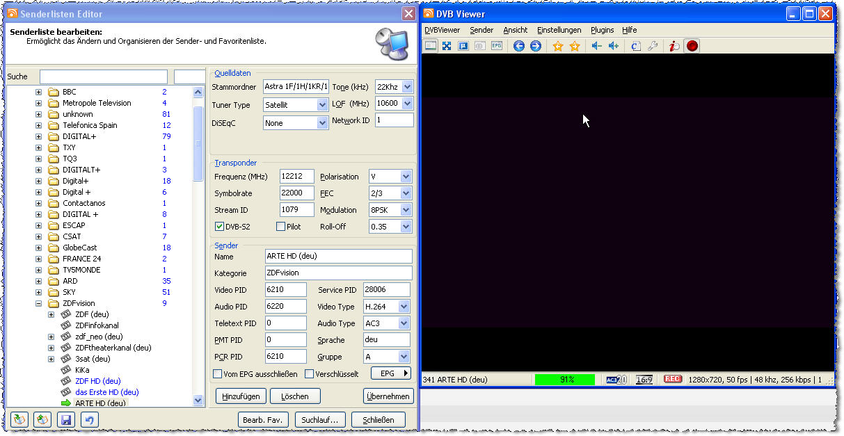

Mittlerweile habe ich ARD/ZDF/ARTE HD gefunden. Manuell allerdings!
Die Transponderfrequenzen sind jedoch komplett andere als die jeweiligen Sender vorgeben.
Ich habe mal einen Screenshot der DVBViewer-Einstellungen angehängt. Könnt ihr euch erklären, wie die merkwürdigen
Frequenzen zustande kommen? Sollte meine SAT-Schüssel verstellt sein?

bei dir scheint die Umschaltung zwischen Low- und High-Band nicht zu funktionieren, es wird für diese Frequenz fie falsche LOF von 10600 statt 9750 verwendet.
PeterF
d.h. das LNB ist hin? Könnte auch ein vertauschter Eingang (H->L, L->H) am Multischalter dafür verantwortlich sein?

Der LNB müsste in Ordnung sein, denn in deinem ersten post schreibst du ja, dass der Comag-Receiver an dem Multischalter funktioniert, hast du schon mal probiert, an diesem Anschluss die TV-Karte anzuschliessen? Und Überprüfen des korrekten Anschlusses der Kabel zwischen LNB und MS hilft auf jeden Fall den Fehler einzugrenzen, bei 4 Kabeln gibt es ja jede Menge Varianten :biggrin: . Aber mal im Ernst, je mehr Fehlerquellen ausgeschlossen werden können, desto eher kann man den Verursacher finden, wenns mal nicht die Skystar HD2 ist, zu der und ihren Verwanden mit anderen Namen findet man hier im Forum einiges...
PeterF
nun, wie ich unlängst aber festgestellt habe, hat der Comag die HD-Sender auch nur unter den "krummen" Frequenzen gefunden. Dadurch kam ich auch auf die Idee der Skystar eben diese vorzugeben. Mit dem Erfolg, dass die Sender nun laufen. Ergo habe ich wohl an allen Ausgängen des Multischalters die selbe Ausgangssituation. Was mir wiederum die Frage aufgibt, warum die Skystar HD2 die Sender nicht auch selbst finden konnte...
Ich denke, ich werde mir mal einen Experten ins Haus holen. Der soll sich mal die Verkabelung LNB<->Multischalter ansehen. Hier müsste ja dann der Hund begraben sein, oder?
