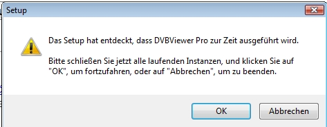

Beim starten des Setup Prozesses erscheint die Meldung
"Das Setup hat entdeckt das DVBViewer Pro zur Zeit ausgeführt wird"
Diesselbe Meldung auf zwei Rechnern, DVBVieweer läuft nicht, Recording Service wurde aus dem Autostart genommen und neu gestartet. Im Task MAnager deutet nichts auf eine laufende DVBViewer Session hin.
Was ist zu tun??
wurde der Recording Service Dienst auch gestoppt?
Hallo
Das wars!
Hatte den Service beendet ohne ihn zu stoppen, aus dem Autostart genommen und neu gestartet. Ging dann nicht. Eben Service nochmals gestartet und gestoppt, dann beendet und nun gehts!
Danke
