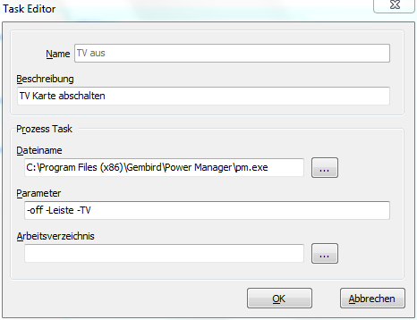

C:\Program Files (x86)\Gembird\Power Manager\pm.exe -off -Leiste -TV
auschalten also dachte ich mir,
die Aufgabe so zu erstellen: post-53318-040610400 1284993916_thumb.png

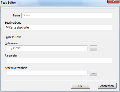

als das nicht so richtig funktionierte, schrieb ich den "Code" in eine TV.cmd Datei und speicherte die unter d:\ und versuchte die als Anwendung in der Aufgabenplanung aufzurufen:post-53318-039796600 1284994020_thumb.png
(anstelle einer TV.cmd eine TV.bat zu nehmen brachte auch nichts)

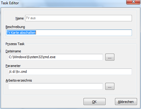

Als dritte Variante diente dann die cmd.exe aufzurufen und an diese via Parameter die Batch zu übergeben:post-53318-076618000 1284994132_thumb.png
Wo ist mein (Denk)Fehler oder warum klappt das nicht? Rufe ich die Befehle via Copy&Paste im Ausführenfesnter (Win+R) bzw. bei der Bat/CMD Datei via Doppelklick auf macht das Programm was es soll....
