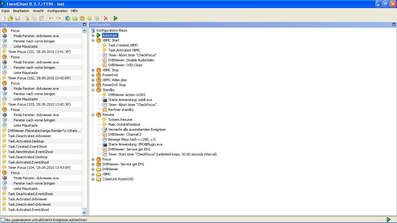

desweil Posted September 28, 2010 Posted September 28, 2010 (edited) im Eventghost fügt man "plugns" hinzu. Die haben dann "Events" und "Actions". Dann macht man einfach in der oberfläche ein neue Makro auf. Da rein müssen dann das/die "events" bei deren Auftreten diese Makro ausgeführt werden soll. Das kann z.B. ein Tastturdruck sein. Darauf folgen dann die "actions" die ausgeführt werden sollen. Sowohl events, als auch actions können dabei aus diversen plguins kommen. Edited September 28, 2010 by desweil
desweil Posted September 28, 2010 Posted September 28, 2010 hier mal ein beispiel bild von mir. Diese blitze sind Events. Diese zahnräder makros.

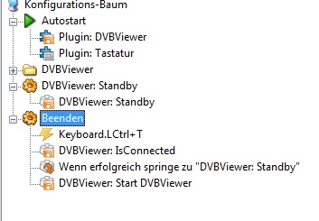

desweil Posted September 28, 2010 Posted September 28, 2010 stimmt das mit isconnected is keine abrafge sonderne in event. Aber es köntne so gehen: Neues makro: Dann will der was haben, da machst dann Eventghost: Sprungbefehl rein. Da dann, "wenn letzter befhel erfolgreich" gehe zu anderem makro. Dann brauchste noch das Event. ALso neu "event". Das musst du dann einfach hinschreiben. Z.B. halt das mit der action id wie ich. Bei diesem evnt(der Aus taste quasi) wird dann das makro ausgeführt. Nach dem evnt machst du irgendein DVBViewer action. Z.B. Open OSD oder so. Danach folgt dann dieses sprunging vom anfang. Wenn also das open osd klappt, ist DVBViewer ja nun offen. wenn nicht, dann wohl nicht. Dann bracuhste das zweite makro wo er dann hinspringt, wenn es erflgreich ist. Da machste dann die action "DVBViewer close" und "standby". Im ersten makro, hinter dne sprungbefehl machste DVBViewer.open. ALso so vom prinzip her sollte das gehen.

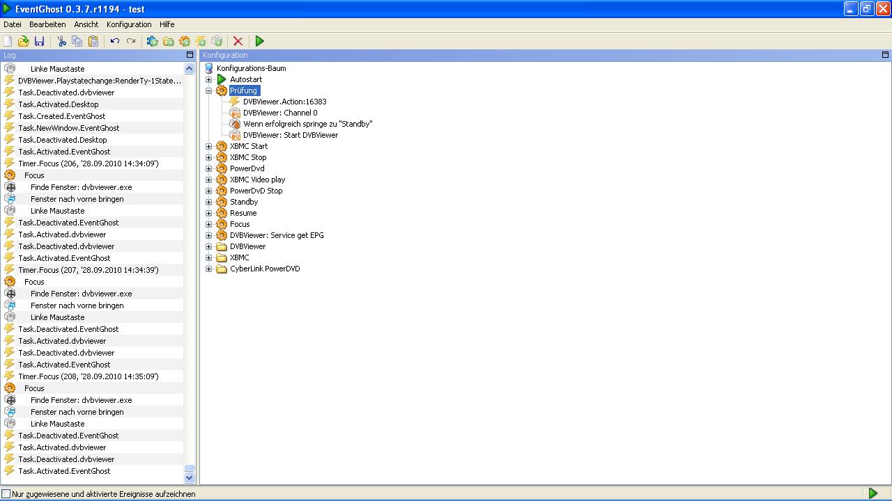

desweil Posted September 28, 2010 Posted September 28, 2010 kannst ja mal deine konfig screenhost hier reinstellen, dann guck ich mal. Zum prüfen, ob das programm offen ist, kann man auch "finde fenster" nutzen. (und danach wieder der sprungefehl)
udo83 Posted September 28, 2010 Author Posted September 28, 2010 (edited) mit DVBViewer is connected statt Channel 0 scheint es zu funktionieren.. was fragt das ab ? "Finde Fenster" konnte ich nicht finden. Warum channel 0 nicht funktioniert kann ioch mir sogar logisch herleiten. Channel 0 startet den Viewer und stellt dann channel 0 ein Befehl war also erfolgreich. Also gehe zu Standby. Deshalb das Chaos. Quatsch, das liegt daran das meine DVBViewer.exe umbennant ist! Edited September 28, 2010 by udo83
desweil Posted September 28, 2010 Posted September 28, 2010 ja sieht gut aus. gehts jetzt? isconnected fragt wohl ab, ob DVBViewer gestaret ist und mit Eventghost verbunden ist.

udo83 Posted September 29, 2010 Author Posted September 29, 2010 Funktioniert Tadellos. Am besten gehts mit Fesnter finden. Vielen Dank dir.
