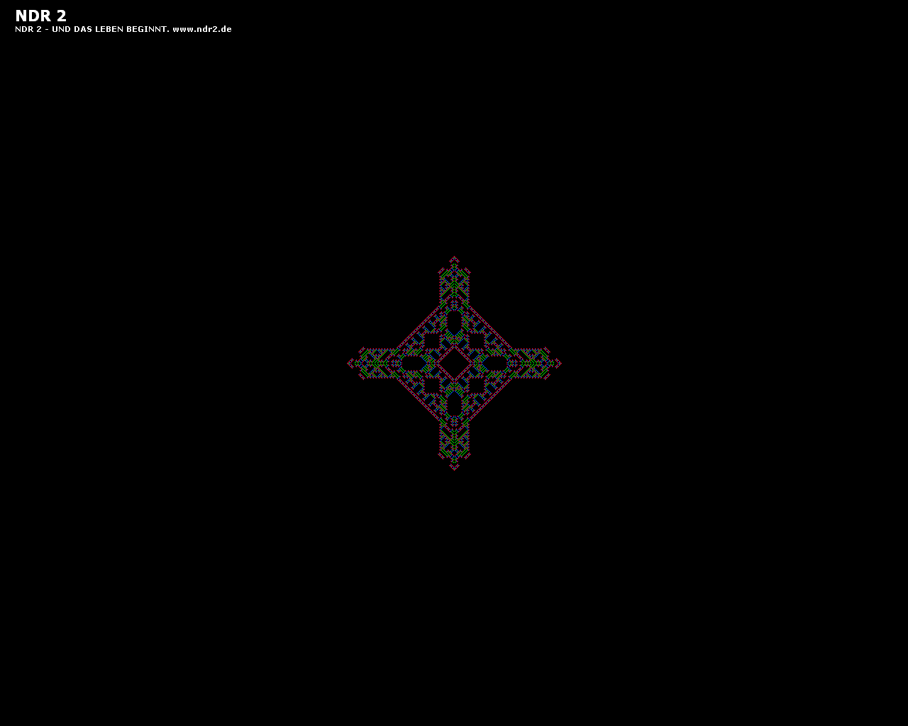

gwr Posted September 26, 2010 Posted September 26, 2010 Hallo Griga, Vielen Dank für die GE 3.0, Ich wusste gar nicht mehr WIE SCHNELL die GE ist. Beim Umschalten im Vergleich zur Pro 4.5 eine Rakete. Aber nun zum Thema, das "Osterei" funktioniert, wenn das Radio, eine CD oder Audiodatei mit dem Viewerstart sofort gestartet wird. Wird dagegen wärend einer "Sitzung" einmal der Wiedergabegraph komplett neu aufgebaut, also Live nach Dateiwiedergabe oder nach CD, oder Audio A->B oder durch "Wiedergabe neu aufbauen", dann funktioniert es danach nicht mehr. Weder bei Radio noch bei Dateiwiedergabe. Nach einen Neustart des Viewers geht das Osterei wieder. Ist das nur bei mir so? Für die die es nicht kennen so siehts aus: Die Pro Beta 4.3/4.5 zeigt bei den Visualisierungen bei mir ein ähnliches Verhalten. http://www.DVBViewer.tv/forum/topic/39049-DVBViewer-43xx-beta/page__view__findpost__p__284993 ist das Zufall oder Genverwandschaft der beiden Versionen. Noch eine Frage die RLDumper.ax wird jetzt gar nicht mehr gebraucht, auch von der Pro Version nicht? Viele Grüsse, Gerd support.zip Quote
