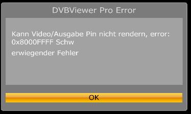

Hab heute von XP auf Win 7 64 umgestellt.
Den Videocode von win 7 wollte ich nicht benutzen und hat auch nicht ohne lange ladezeit funktioniert.
hab DIVX code für HD filme und PowerDVD10 für den rest (audio & video).
das lief unter xp einwandfrei.
nun ist es so, dass bei HD sendungen wie zb. ARD/ZDF das divx logo nicht erscheind und ich denke es wird einfach der win 7 code genommen. bei dvbv wurde aber der xvid code ausgewählt.
wenn ich hd-file starten will erhalte ich den fehler: "kann video/ausgabe" pin nicht rendern, error 0x80040204...".
Wie bekomme ich es hin, dass xvid bei HD-sendungen benutzt wird und wie bekomme ich die filme zum laufen?
Ein XVid-Decoder kann keine HD-TV-Sendungen dekodieren. Insofern keine sinnvolle Frage.
Indem du die erforderlichen DirectShow-Decoder installierst.
Denke daran, dass der DVBViewer auch unter Win 7 64 32-Bit-Decoder braucht.

Hmmh... - habe ebenfalls diese Fehlermeldung...
Aber...
ein 1920x1080 mkv wird abgespielt...
Nachtrag: Okay, hat sich erledigt, es scheinen 3 mkvs korrupt zu sein...
