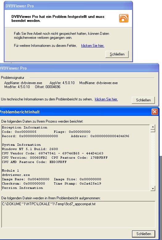

ich habe ein Probelm mit dem DVBViewer 4.5 RC und RC2. Jedes mal wenn ich DVBViewer beende bekomme ich eine Fehlermeldung.
Ich habe es mit und ohne Scheduler und mit und ohne Recording Service probiert. Brachte aber keinen erfolg.
Habe mal das Bild der Fehlermeldung mal angehangen.

Start -> programme -> DVBViewer programmgruppe -> DVBViewer (safemode). Dann auch noch?
Nein, dann kann ich es ganz normal beenden.
Und was heißt das jetzt?
Es war das Plugin netStreaming.dll. Nach entfehrnen des Plugins, konnte ich DVBViewer ganz nomal beenden.
Wofür ist das Plugin eigendlich gut?
das wäre ganz neu, das das probleme verursacht. entferne alle anderen plugins und nehme nur das netstreaming plugin in das plugins verzeichnis und teste das bitte nochmal.
Habe es nochmal getestet und es war doch noch nicht netStreaming.dll sondern ein älteres Plugin für die Fritzbox (PhoneMonitorFBF.dll) .
Ich glaube die beiden Plugins konnten nicht so gut miteinander, aber jetzt ist alles I.O.
