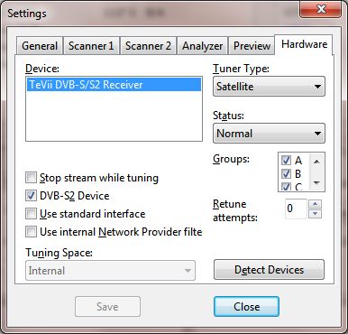

Raisuli Posted October 10, 2010 Author Posted October 10, 2010 ..klick mal in transedit in den settings unter hardware auf "detect devices" siehe Bild im Anhang Wenn ich auf "Detect Devices" klicke ändert sich nichts. Quote
Griga Posted October 10, 2010 Posted October 10, 2010 Wenn ich auf "Detect Devices" klicke ändert sich nichts. Was sich änderst, siehst du nicht unbedingt. Kannst du nach Detect Devices scannen, oder gibt es immer noch den Fehler? Quote
Raisuli Posted October 10, 2010 Author Posted October 10, 2010 Was sich änderst, siehst du nicht unbedingt. Kannst du nach Detect Devices scannen, oder gibt es immer noch den Fehler? Der Fehler bleibt. Keine Änderung. Quote

Griga Posted October 10, 2010 Posted October 10, 2010 Ok. Setze mal den Haken bei Settings -> Hardware -> Use internal Network Provider filter. Besser? Letztlich gab es einen ähnlichen Problembericht (auch Windows 7), und das war dann die Lösung. Außerdem war das Problem komplett verschwunden, nachdem TransEdit einmalig explizit mit Admin-Rechten gestartet worden war. Quote

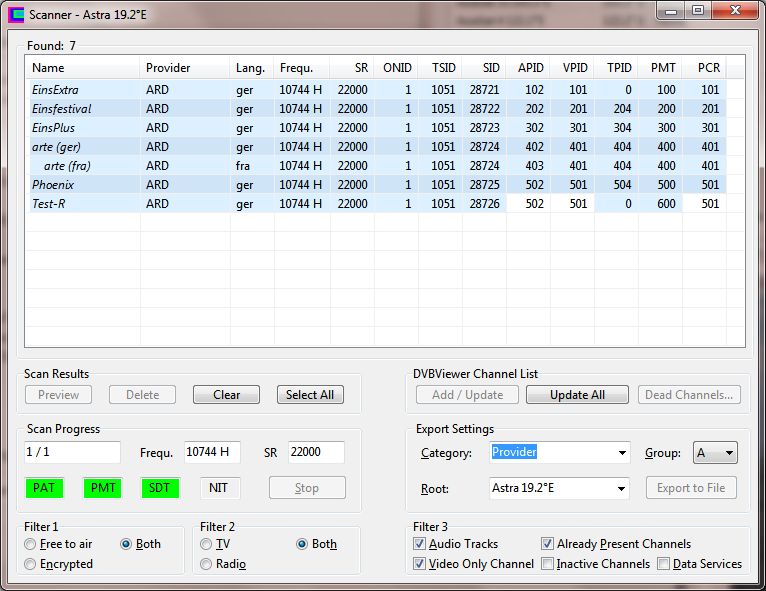

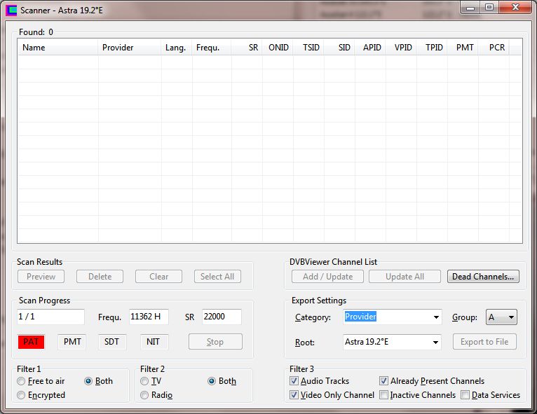

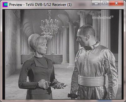

Raisuli Posted October 10, 2010 Author Posted October 10, 2010 (edited) Ok. Setze mal den Haken bei Settings -> Hardware -> Use internal Network Provider filter. Besser? Letztlich gab es einen ähnlichen Problembericht (auch Windows 7), und das war dann die Lösung. Außerdem war das Problem komplett verschwunden, nachdem TransEdit einmalig explizit mit Admin-Rechten gestartet worden war. Ok, ein Teilerfolg. Fast alle Scans funktionieren, nur HD-Sender werden immer noch nicht gefunden bzw. angezeigt. Bsp: Scan bei 10744H funktioniert (siehe Bild 1), auch Preview ist möglich (siehe Bild 2 "Raumpatrouille" bei EinsFestival). Scan auf 11362H (ZDF HD & ARTE HD) bringt leider noch kein Ergebnis (siehe Bild 3). Ein Start mit Admin-Rechten brachte keinen sichtbaren Unterschied. Edited October 10, 2010 by Raisuli Quote

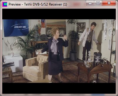

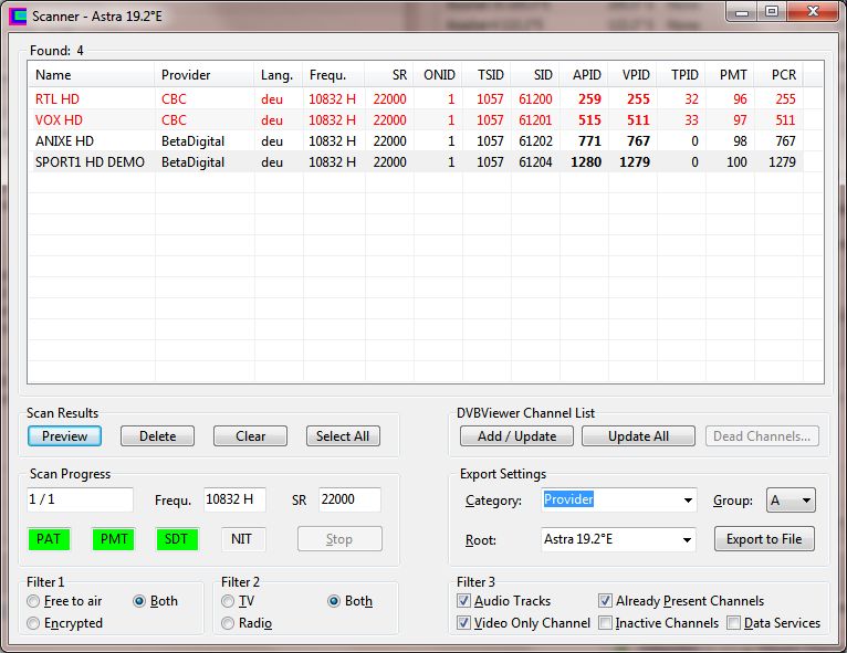

Raisuli Posted October 10, 2010 Author Posted October 10, 2010 (edited) Nachtrag - Bsp. 2: Scan auf 10832H (siehe Bild 1) Anixe HD funktioniert (Preview siehe Bild 2). Gerade nochmal DAS ERSTE HD, ZDF HD und ARTE HD probiert => kein Bild, kein Ton (nur EPG-Daten) Edited October 10, 2010 by Raisuli Quote

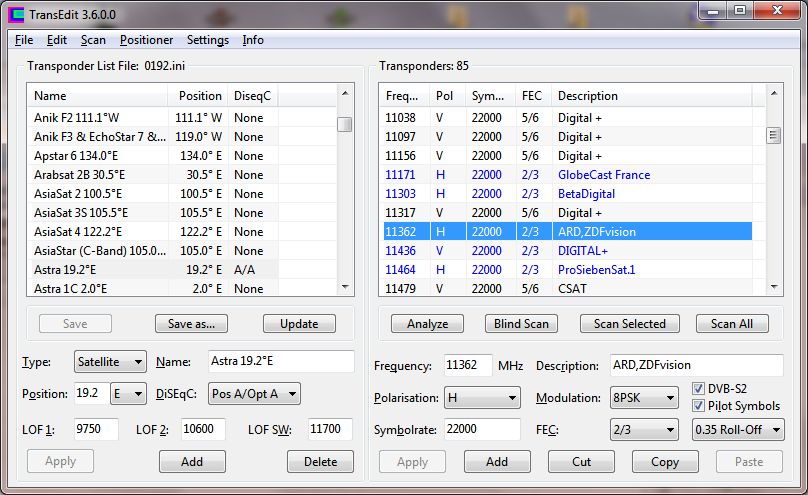

Griga Posted October 10, 2010 Posted October 10, 2010 Sicher, dass die Parameter für den Transponder 11362H richtig sind? Modulation = 8PSK, FEC = 2/3, DVB-S2 ein, Pilot Symbols ein. Quote

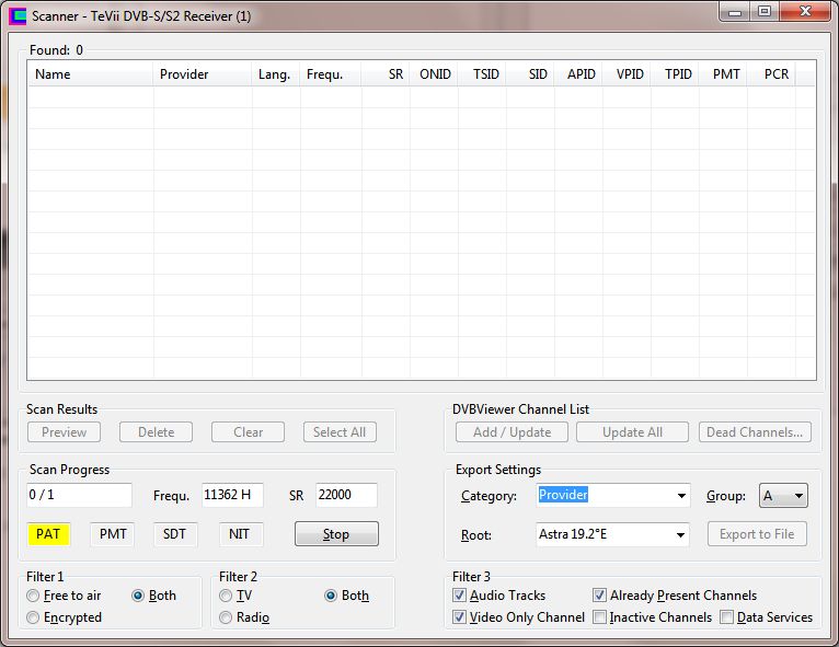

Raisuli Posted October 10, 2010 Author Posted October 10, 2010 Sicher, dass die Parameter für den Transponder 11362H richtig sind? Modulation = 8PSK, FEC = 2/3, DVB-S2 ein, Pilot Symbols ein. Ja (siehe Bild 1). Nach dem Druck auf "Scan Selected" erscheint das Scanner-Fenster zunächst unfertig (Anzeige nicht komplett gezeichnet, intern läuft wohl noch eine Routine - das kenne ich aus eigenen Programmen). Kurz darauf gibt es ein gelbes PAT (siehe Bild 2) und danach ein rotes PAT ohne Sendereinträge. Quote
