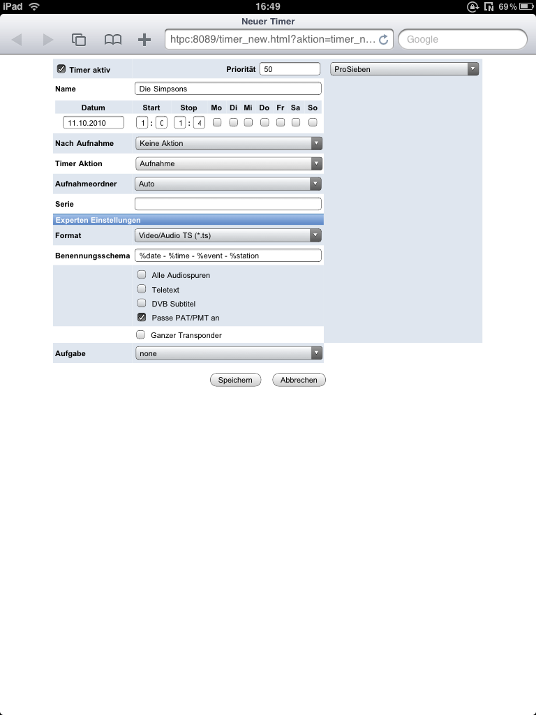

Die Timerprogrammierung des Recording Service wird mit einem Ipad erledigt. Dabei benutze ich die normale Weboberfläche, da die Iphoneversion keine Timeline zu bieten hat, und nicht wirklich von der höheren Auflösung des Ipads Gebrauch macht. Problem:
3. Auf der Seite der Timerparameter, werden die Felder für Start- und Stoppzeit zu schmal angezeigt.
Vielen Dank für eure Hilfe,
Ultima
