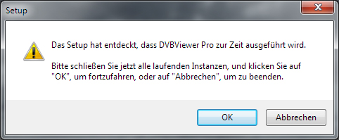

dovf Posted October 12, 2010 Posted October 12, 2010 (edited) Hallo, wollte soeben die Version 4.5 installieren, leider streikt das Setup gleich zu Begin mit angehängter Fehlermeldung. Hab extra neu gestartet und auch den Autostart des Recording Services deaktiviert, kann auch sonst keinen DVBViewer Task erkennen. Woran scheitert die Installation? System: Windows7 Professional Biser ist die DVBViewer Version 4.2 drauf Danke! //edit: als ich das Setup erstmalig ausführte, war der DVBViewer eingeschaltet... Vielleicht "merkt" sich das die Installation irgendwie? Edited October 12, 2010 by dovf Quote
Tjod Posted October 12, 2010 Posted October 12, 2010 Der Recording Service und der Task Scheduler dürfen auch nicht laufen. http://de.DVBViewer.tv/wiki/Service_Control#Stop_Service Quote
HaraldL Posted October 12, 2010 Posted October 12, 2010 (edited) Du solltest den Recording-Service vor dem Setup beenden EDIT: Tjod war ein paar Sekunden schneller ... Edited October 12, 2010 by HaraldL Quote
dovf Posted October 12, 2010 Author Posted October 12, 2010 Hab extra neu gestartet und auch den Autostart des Recording Services deaktiviert, kann auch sonst keinen DVBViewer Task erkennen. hab den Autostart des Recording Services natürlich vor dem Neustart deaktiviert, und auch dann im Windows Task Manager nachgeschaut ob irgendwelche "verdächtigen" Tasks die im Zusammenhang mit dem DVBViewer stehen könnten laufen. Alles negativ :/ Quote
Tjod Posted October 12, 2010 Posted October 12, 2010 Service Control kann ruhig laufen. Der Recording Service selber muss gestoppt sein. Also das Icon sollte Grau sein. Quote

Lars_MQ Posted October 12, 2010 Posted October 12, 2010 Wenn er das meldet, dann läuft auch noch was. Also alles was mit DVBViewer zu tun hat (transedit, recording service, GE, dvbserver etc) beenden. Quote

dovf Posted October 13, 2010 Author Posted October 13, 2010 Thema erledigt. Der Recording Service Tray Util Task ist natürlich nicht ident mit dem Recording SERVICE... Shame on me. War eh klar. Vielleicht war ich gestern zu sehr abgelenkt... Wann bietet denn die österreichische Nationalmannschft schon ein spannendes Spiel Quote
