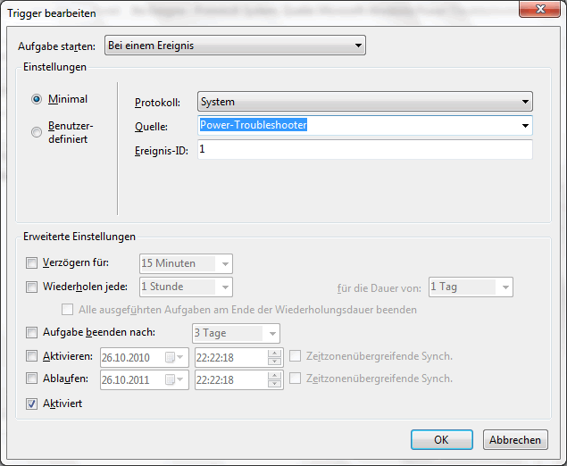

Vor der Lösung nochmal meine Zielstellung. Ich wollte per TvInfo meine Timer programmieren. Die Daten werden vom TvInfo Tool abgerufen und in den DVB Recording Service übertragen. Dazu wollte ich meine PC über das Internet wecken. Das Tools soll aufgerufen werden und somit ist der Timer im Recording Service programmiert.
Ist der Rechner heruntergefahren, kann man das Tool via Autostart laufen lassen. Ist der Rechner aber wegen anderer Aufnahmen im Ruhezustand greift der Autostart nicht.
Die Lösung
Die fand ich hier.
In der Aufgabenplanung einen Task anlegen. Bei Aktionen wird das Tool mit dem Argument run gestartet. Im Trigger die Einstellungen im Screenshot verwenden.
So starten Programme nach dem Ruhezustand.
