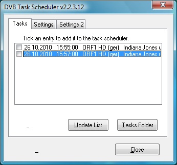

Mittlerweile funktioniert Task Scheduler V2.2.3.12 ohne Sicherheitswarnung. Leider sind nach wie vor die Einträge in der Taskliste nicht aktiviert, d.h. sie müssen nachträglich angehakt werden.
Weiters wundert mich auch, das für jeden Timerevent 2 Einträge im Abstand von 2 Minuten in der Taskliste gelistet sind.
Anbei Screenshot

Die 2 Einträge in der Task-Liste sind laut WiKi beei Vista normal. Die Einträge sind aber nach wie vor nicht immer angehakt, Aufnahme funzt aber trotzdem.
