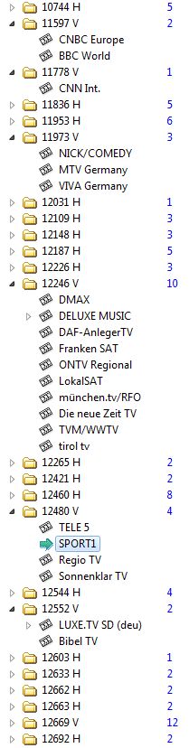

habe letztes Wochenende im Rechner meines Bruders eine SkyStar 2 verbaut, DVBViewer installiert und meine Kanalliste rüberkopiert. DVBV gestartet -> läuft. Wider Erwarten klappt es in seiner Wohnung nicht so recht. Es sind nur die Sender der folgenden Frequenzen empfangbar: 11597, 11778, 11973, 12246, 12480, 12552 (siehe auch Anhang). Diese laufen 1a, kein Ruckeln, kein Nichts. Alle anderen sind gar nicht zu empfangen. Der Vormieter sagte, dass er keine Probleme mit dem Empfang hatte. Habt ihr ne Idee wo man ansetzen könnte? Ausrichtung der Schüssel? Problem ist, dass es sich um ein drei- oder vierstöckiges Haus handelt und man wohl nur von außen mit der Leiter rankommt. Wenn es also nicht unbedingt sein muss, wollte er da nicht hoch :) Ich kann das leider nicht übernehmen, da ich ein paar hundert Kilometer entfernt wohne.

..alle genannten frequenzen sind vertikal (13V). Anscheinend reicht die spannung nicht, um auf horizontal (18V) umzuschalten. Mehr lässt sich so nicht sagen.

Ein lnb wird vom receiver bzw. der tv-karte im pc (hier SS2) mit strom versorgt. Um zwischen vertikal und horizontal umzuschalten, werden 2 unterschiedliche spannungen ausgegeben. 13V für vertikal und 18V für horizontal. Wird die schaltspg. (18V) nicht erreicht, bleibt das lnb im vertikalen band und ist horizontaler empfang nicht möglich. Die ursache (wenn es daran liegt) kann bei den kabeln oder einem besonders stromhungrigen lnb liegen. Ist aber nur ne vermutung. Erst mal die fragen beantworten :)
Jetzt hat er mich eben während dem Tippen angerufen und es laufen nun auch die horizontalen. Bissl mit dem Kabel "gespielt". Er war recht kurz angebunden, gleich Pokal :) Den genauen Grund werde ich nach Möglichkeit nachliefern. Wie auch immer. Ich sehe das jetzt erstmal als gelöst an. Trotzdem natürlich vielen, vielen Dank für dein Bemühen!
