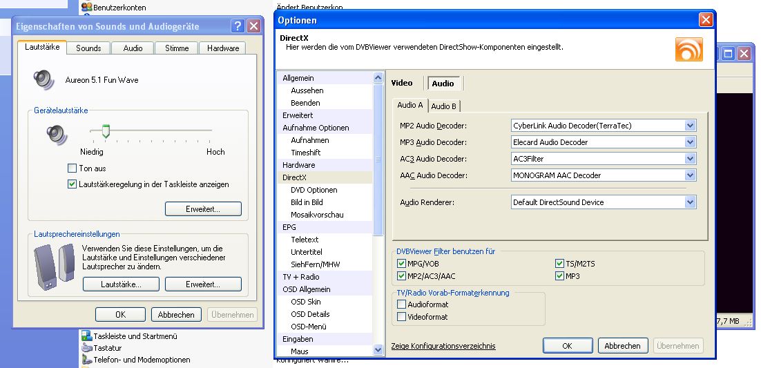

Griga Posted October 30, 2010 Posted October 30, 2010 Die Karte bei DirectX einstellen??? Der Default DirectSound Audiorenderer verwendet die Soundkarte, die in der Systemsteuerung -> Sounds und Audiogeräte als Standard eingestellt ist. Hast du die dortigen Einstellungen überprüft? Quote
andileibi Posted October 31, 2010 Author Posted October 31, 2010 @Griga, ich weiß nicht wirklich was ich unter Systemsteuerung -> Sounds und Audiogeräte großartig verstellen könnte, ich hab mal einen Screenshot gemacht vielleicht kannst du mir schreiben was nicht passen könnte. Quote
Tjod Posted October 31, 2010 Posted October 31, 2010 Sounds und Audiogeräte > Audio > Soundwiedergebe > Standardgerät Quote
andileibi Posted October 31, 2010 Author Posted October 31, 2010 Sounds und Audiogeräte > Audio > Soundwiedergebe > Standardgerät Da ist die neue Soundkarte eingetragen, wenn ich auf erweitert klicke kann ich noch die Anzahl der Lautsprecher einstellen (steht auf 5.1) Sieht eigentlich für mich als Laien richtig aus. Quote
Griga Posted October 31, 2010 Posted October 31, 2010 Dann würde ich als nächstes überprüfen, ob deine AC3 Filter-Konfiguration Anlass für das Problem geben könnte, bzw. ob es mit einem anderen Audiodecoder ebenso auftritt. Quote
andileibi Posted October 31, 2010 Author Posted October 31, 2010 Im AC3 Filter kenn ich mich leider nicht wirklich aus, bzw. ich weiß nicht was ich verändern soll. Ich hab hierScreenshots von allen Tabs des AC3 Filer Menüs abgelegt, vielleicht kannst du mir sagen was ich verändern könnte. Quote
Griga Posted October 31, 2010 Posted October 31, 2010 Zweckmäßigerweise probierst du erst, wie es sich mit einem anderen Audiodecoder verhält, um festzustellen, ob das Problem mit dem AC3 Filter zusammenhängt. Dann sehen wir weiter. Quote
andileibi Posted October 31, 2010 Author Posted October 31, 2010 Ich hab bereits alle Audio Decoder und Audio Renderer versucht die der DVBViewer vorschlägt. Quote

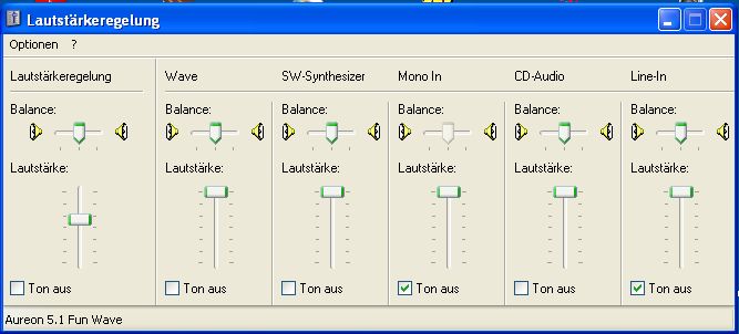

tbuk00 Posted November 1, 2010 Posted November 1, 2010 Kann es sein das du was übersehen hast? Klick mal in der Taskleiste auf den Lautsprecher und dort auf Mixer. Wie sieht dort die Lautstärke beim DVBViewer aus? Quote
andileibi Posted November 2, 2010 Author Posted November 2, 2010 Kann es sein das du was übersehen hast? Klick mal in der Taskleiste auf den Lautsprecher und dort auf Mixer. Wie sieht dort die Lautstärke beim DVBViewer aus? Meinst du das? Quote
