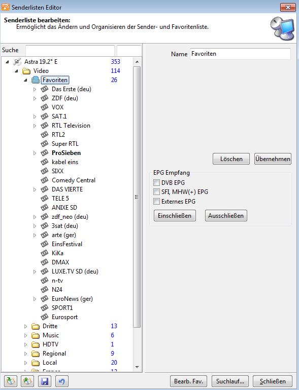

Über den Senderlisten Editor.

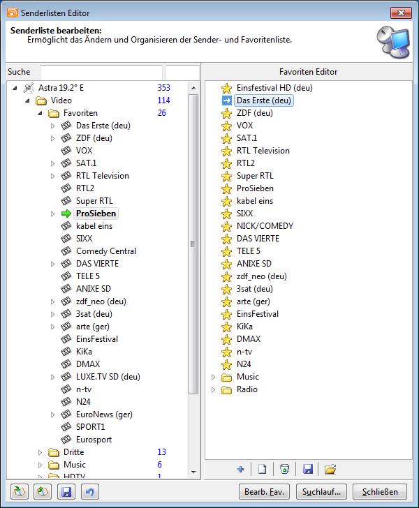

Ich empfehle einen Favoriten-Ordner zu erstellen und dort die Sender einzufügen (siehe Screenshot 1).

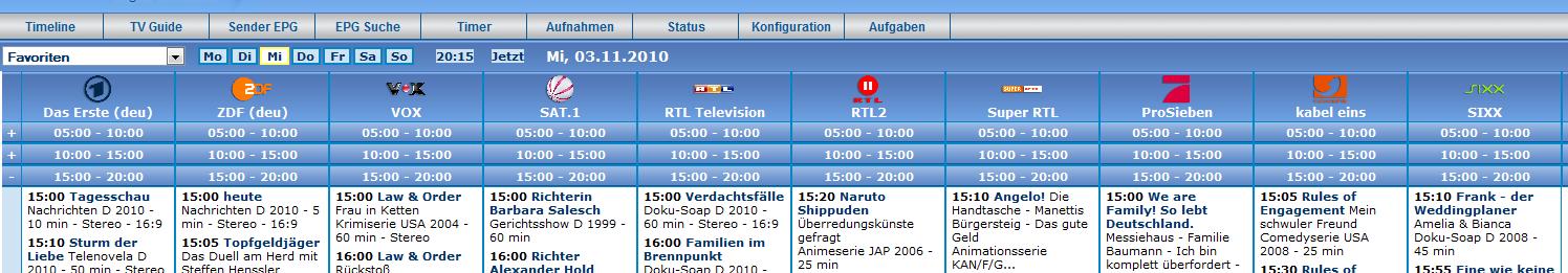

Jeden Ordner, den Du erstellt, hast Du dann als Auswahl im RS, in meinem Bsp.: (Screenshot 2)
Favoriten
Dritte
Musik
HDTV
Regional

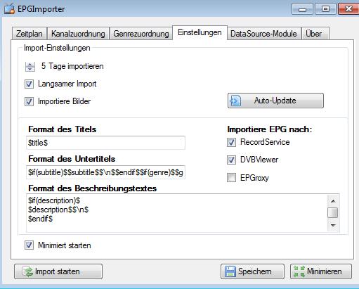

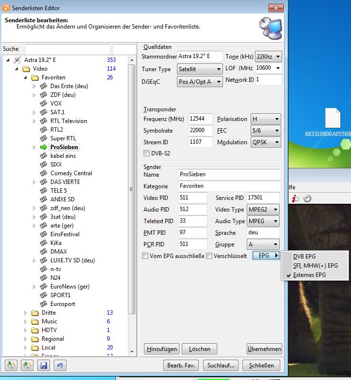

Das Deaktivieren des EPG ist nur sinnvoll, wenn Du den EPG-Importer (3. Screenshot) benutzt - hierbei wird dann nur externes EPG markiert (4. Screenshot) - Hierfür benötigt man aber den TV-Movie Clickfinder...

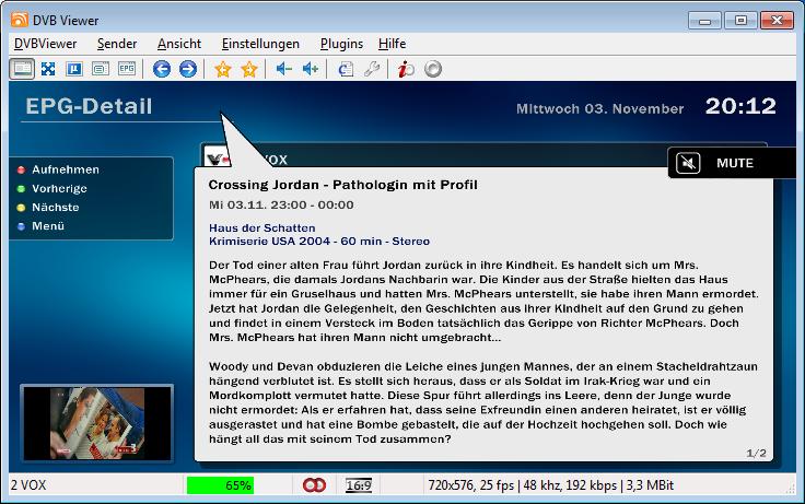

EPG-Infos mittel EPG-Importer abgerufen: siehe Screenshot 5. :)

RS-Web-Oberfläche:
Einstellungen EPG-Importer (Abruf für RS und DVBV)
Senderlisten Editor - nur externes EPG
EPG-Informationen mittels EPG-Importer unter Verwendung des Clickfinders:

Habe die Senderliste entsprechend angepasst - wie kann ich es so einstellen, dass automatisch meine "Favoriten" als 1. ausgewählt werden im web interface?
Wenn Deine "Favoriten" als erstes unter Video gelistet sind (s. Screenshot), dann sollte im Web-Interface auch "Favoriten" als erstes gelistet werden.
Im Übrigen hat der Ordner "Favoriten" nicht mit den Favoriten zu tun, die im DVBV anliegen können.
Diese Favoriten werden angelegt über Sender - Senderlisten-Editor - Bearbeite Fav.
Mein Beispiel:
Zu beachten ist, dass das Erste nicht ganz oben ist (vorher ist EinsFestival HD (deu) gelistet), da der Zähler bei 0 anfängt und somit Du bei Klick auf 0 auf Deiner Fb erst Das Erste aufrufen tätest.

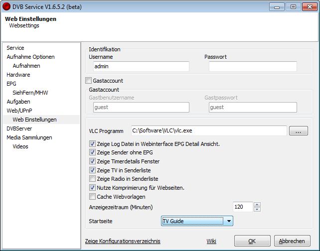

Den Startseite(Web-Interface) stellst du so ein (RS-Tray-Symbol-Kontextmenü aufrufen, Configure)
