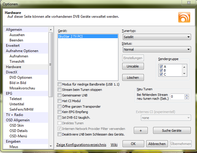

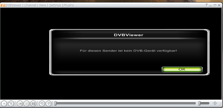

Kaasie Posted November 6, 2010 Posted November 6, 2010 (edited) Hallo, habe das selbe Problem und hatte es auch schon hier geschrieben....(Hallo, habe folgendes Problem. Nach Start des Viewer's erhalte ich manchmal die Meldung "Für diesen Sender ist kein DVB- Gerät verfügbar". Bei der Technisat Edition geht alles prima, wenn ich diese starte. Wenn ich den Rechner neu gestartet habe funktioniert der Viewer ohne das ich irgendwas geändert habe gelegentlich ohne Probleme. Mein System ist Win7 64bit mit einer Skystar2. Unter Optionen-Hardware steht die Karte drinnen, wird also erkannt. Hat jemand ähnliche Probleme oder weiß Rat? Wie gesagt, ab und an geht alles problemlos und dann kommt mal wieder der Fehler... Vielen Dank für Eure Hilfe und Rat!!! Hatte da auch 2 Bilder hoch geladen. Nur leider keine Antwort. Die hier genannten Lösungsvorschläge helfen bei mir leider nicht. Das Gerät steht unter Hardware drin und es kommt trotzdem die Meldung das kein Gerät verfügbar ist. Lustig ist, dass nach mehreren Neustarts des Rechners dann der Viewer manchmal problemlos ohne irgend eine Veränderung läuft. Die älteren Versionen liefen ohne Probleme. Weiß jemand Rat? Edited November 6, 2010 by Kaasie Quote

Kaasie Posted November 14, 2010 Posted November 14, 2010 Hallo, habe das selbe Problem und hatte es auch schon hier geschrieben....(Hallo, habe folgendes Problem. Nach Start des Viewer's erhalte ich manchmal die Meldung "Für diesen Sender ist kein DVB- Gerät verfügbar". Bei der Technisat Edition geht alles prima, wenn ich diese starte. Wenn ich den Rechner neu gestartet habe funktioniert der Viewer ohne das ich irgendwas geändert habe gelegentlich ohne Probleme. Mein System ist Win7 64bit mit einer Skystar2. Unter Optionen-Hardware steht die Karte drinnen, wird also erkannt. Hat jemand ähnliche Probleme oder weiß Rat? Wie gesagt, ab und an geht alles problemlos und dann kommt mal wieder der Fehler... Vielen Dank für Eure Hilfe und Rat!!! Hatte da auch 2 Bilder hoch geladen. Nur leider keine Antwort. Die hier genannten Lösungsvorschläge helfen bei mir leider nicht. Das Gerät steht unter Hardware drin und es kommt trotzdem die Meldung das kein Gerät verfügbar ist. Lustig ist, dass nach mehreren Neustarts des Rechners dann der Viewer manchmal problemlos ohne irgend eine Veränderung läuft. Die älteren Versionen liefen ohne Probleme. Weiß jemand Rat? Hab wahrscheinlich den Fehler gefunden. Lag an dem Programm Recording service. Hab es deinstalliert und jetzt funktioniert der Viewer. Hatte ich da was falsch gemacht? Quote
