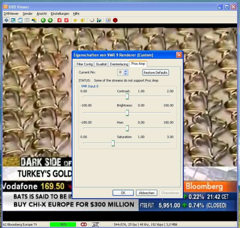

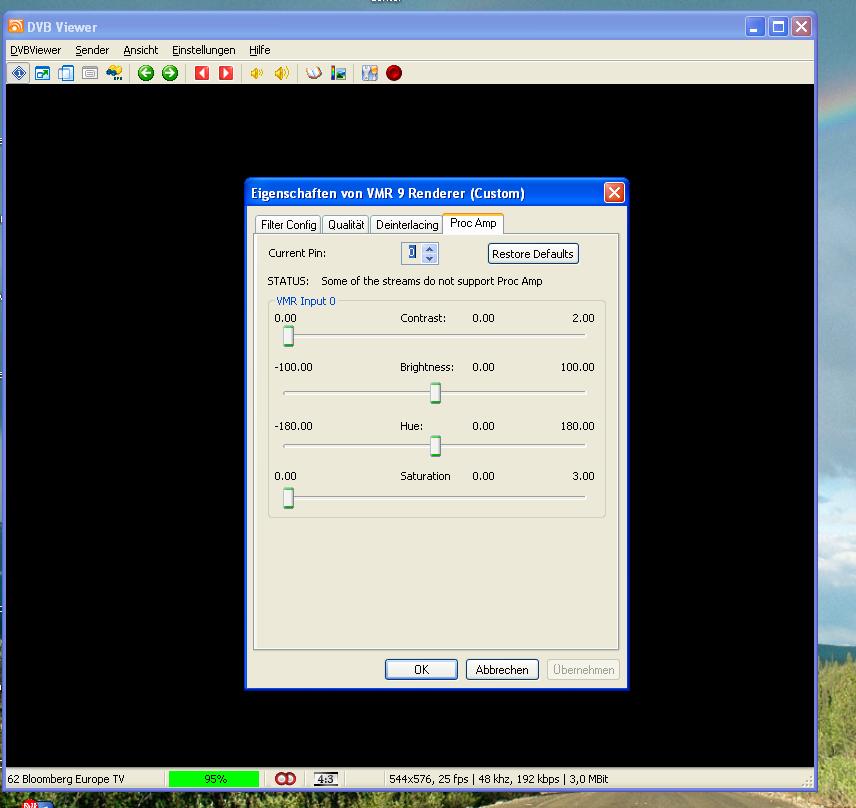

gwr Posted December 22, 2010 Posted December 22, 2010 Hallo, Bei mir passiert es beim VMR9 Custom Renderer mit D3D Exclusive Modus, dass nach dem Wechsel vom Fenster zum Vollbild das Bild schwarz ist. Wenn ich zum Fenster zurück wechsele bleibt es schwarz. Die Eignschaftsseite des VMR9 sieht dann so aus: ist verstellt, wenn ich dort auf "Restore Defaults" klicke habe ich wieder ein Bild: Danach kann ich wieder zu Vollbild wechseln und das Bild bleibt. Aber ab und zu passiert es eben das das Bild schwarz wird. ein System konnte ich nicht erkennen. Hat das noch jemand beobachtet oder weiss woran es liegen könnte. Ohne Exclusive Modus ist das mit dem VMR9 Custom Renderer nicht besonders flüssig. Windows XP, ATI HD 3650 AGP, Ausgabe 1280*1024 75 Hz, im Vollbild auch 75 Hz sagt der Monitor. Der Rest steht im Support.zip hoffe ich. Eine Debug.log, wo das Bild schwarz geworden ist, ist enthalten. Im Vorraus schonmal Danke, MfG Gerd support.zip Quote
