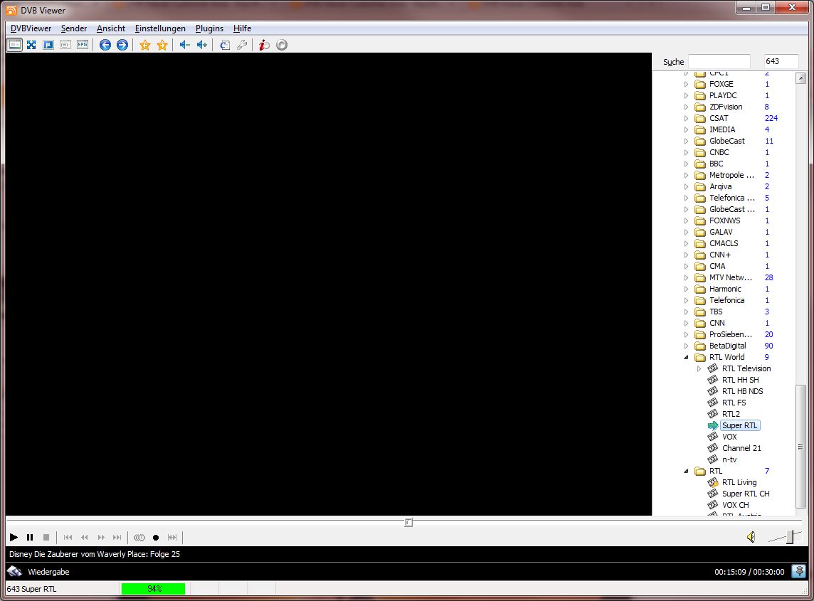

ich habe den DVBViewer Pro installiert und bekomme dauernd ein Bild und Sound Problem.
Einmal hatte ich heute ein gutes Bild und Sound danach habe ich meinen PC neu gestartet und es ist miserabel.
Den Treiber habe ich auch schon entfernt und neu installiert.
Ich verwende dafür eine Technisat Skystar 2 PCI mit den BDA Treibern.
Ich bekomme keinen Sound und nur ein paar Ausschnitte von den Bild, hier ein Screenshot:
Ich hoffe das dieses Problem schon bekannt ist und jemand eine Lösung hat.
Danke im Vorraus
Poste doch mal Deine support.zip. Dann wird Dir schneller geholfen. So sind das einfach zuwenig Infos. Wir wissen nicht, welche Codecs Du verwendest, wir kennen Deine Grafik Einstellungen nicht, Deine Hardware nicht, ...
