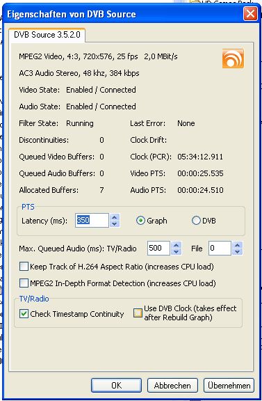

Guck mal unter Ansicht > Filter > DVB Source was da steht wenn das Bild stehen bleibt. Also gibt es entscheidende unterscheide dazu wenn die wiedergebe funktioniert?

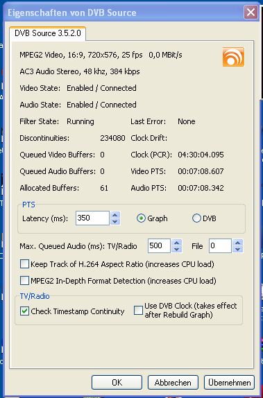

So, bin jetzt endlich dazu gekommen, dass ich Screenshots mache (s.Anhang)für mich als Laien sieht das so aus als ob er keine Empfang hätte da (Discontinuitis steigt ständig).
Wenn der Empfang abbricht bleibt das Bild stehen, wenn der Empfang wieder da ist bleibt das Bild trotzdem weiter stehen. Da hilft nur ein Neustart des DVB-Viewers oder ein Änderung in den DirectX Einstellungen. Gibt es nicht irgendeine Einstellung die das Bild automatisch wieder zum laufen bringt wenn das Signal wieder da ist?
