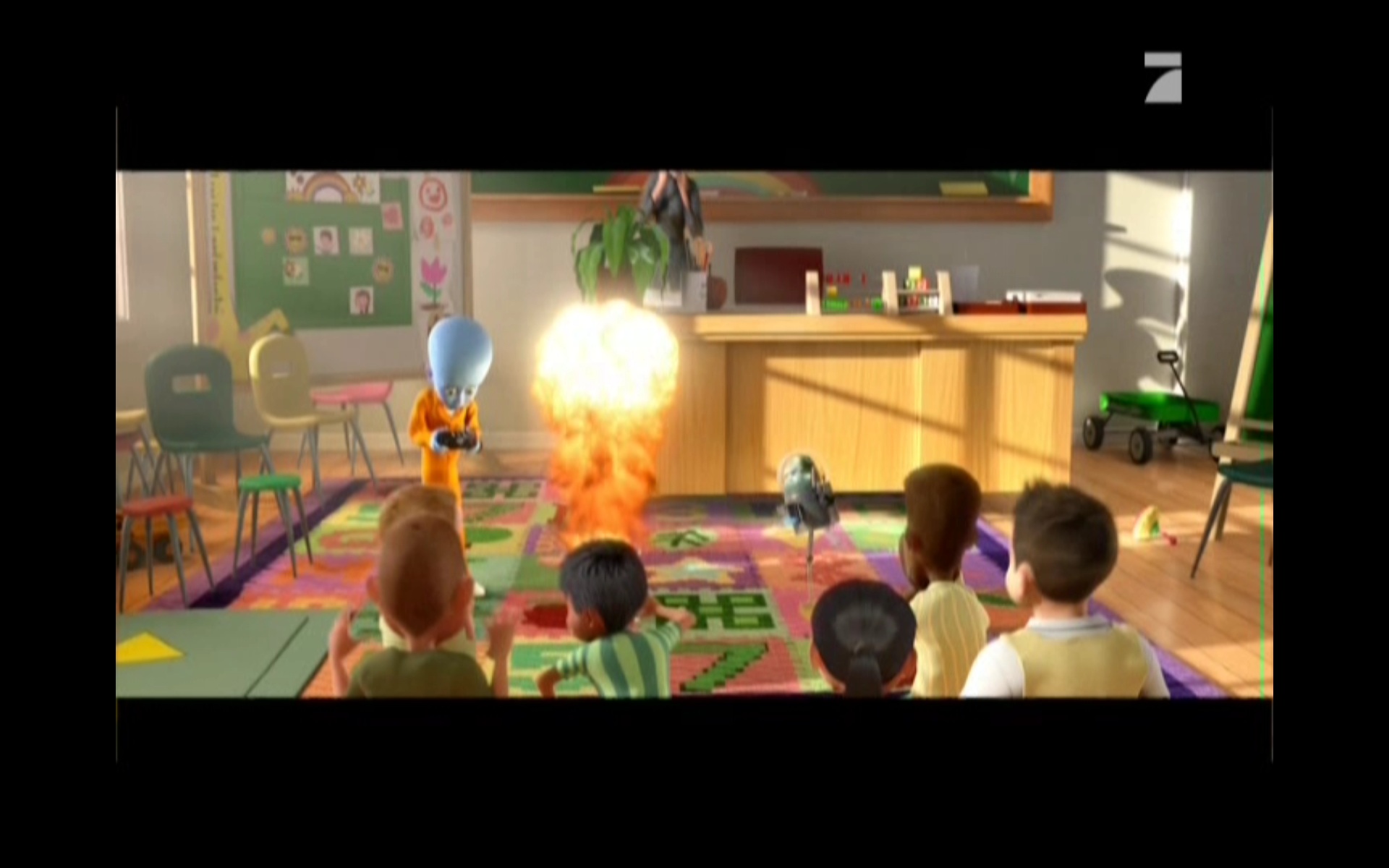

ZERODVB Posted November 20, 2010 Posted November 20, 2010 hallo! ihr kennt es sicher, dass das bild so aussieht: alle fernseher passen dann eigentlich automatisch das bild an und schneiden die schwarzen ränder weg. der pc leider nicht... den einzigen lösungsansatz den ich kenne ist, dass man verschiedene zoompositionen auf die fernbedienung legt, was aber auch nur bedingt funktioniert, da die schwarzen ränder nicht immer gleich groß sind. es werden auch öfters 4:3 sendungen (va auf atv und puls4) mit oben und unten schwarzen rändern gesendet. auf einem 16:10 monitor ist das bild dann winzig. von hand mit der fernbedienung zoomen kommt eher nicht in frage, da bei jeder werbepause oder jedes mal umschalten der zoom nicht mehr stimmt. gibt es ein plugin oder so, damit der DVBViewer die ränder wie der fernseher wegschneidet? Quote

PoMo Posted November 20, 2010 Posted November 20, 2010 die existens eines plugins scheint unwarscheinlich, da das plugin hierfür in das errechnete Bild schauen müsste. Meines wissens kann der DVBViewer das aber nicht, er hat zu diesem Punkt bereits den Stream an einen Renderer übergeben in dem ein codec das Bild errechnet. abgesehen davon wäre es nur Herumraten, den schwarz ist nicht gleich schwarz, und im screenshot aus deinem Beispiel befindet sich in desem Bereich auch noch Inhalt (Pro7-Logo). Selbst wenn es möglich wäre wäre es also nicht zuverlässig (und bräuchte wieder manuelle Eingriffe). den einzigen lösungsansatz den ich kenne ist, dass man verschiedene zoompositionen auf die fernbedienung legt, was aber auch nur bedingt funktioniert, da die schwarzen ränder nicht immer gleich groß sind. es werden auch öfters 4:3 sendungen (va auf atv und puls4) mit oben und unten schwarzen rändern gesendet. Im Prinzip gibt es zwei nachvollziehbare Varianten: * 16:9 Inhalte die mit schwarzen Balken oben und unten als 4:3 gesendet werden * 4:3 Inhalte die mit schwarzen Balken links und rechts als 16:9 gesendet werden im Prinzip reichen also 3 Zoom-Presets. einen für normal (unberührt), und dann noch die 2 beiden beschrieben. (oder auch 6 wenn man für jeden Preset noch eine Overscan-Variante will). Mit einem Knopf der durch die Presets wechselt sollte das erträglich sein. (zumindest hat das mir gereicht). ich weiss das bringt jetzt nicht viel, aber ausserdem kann man feststellen, dass es sich hierbei um ein temporäres Problem handelt. Irgendwann werden alle Bildschirme und Fernseher ein 16:9 Verhältnis haben, und irgendwann wird es deswegen auch höchstens nur noch die 2. der zwei varianten geben. (irgendwann merkt Pro7, dass sie mit ihrem Letterboxing erheblich nerven). Quote
