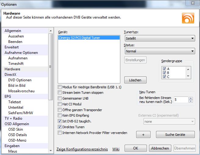

ich habe DVBViewer mit einer Terratec Cinergy S2 HD PCI Karte installiert und komme nicht weiter.

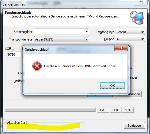

Die Hardware wird einwandfrei gefunden (Bild 1), jedoch kann ich keinen Sendersuchlauf machen (Bild 2). Weder im DVBViewer noch im Transedit kann die Karte dann angesprochen werden.
Ich habe sonst keine Software laufen und habe auch schon hier im Forum nachgeforscht. Der Tipp, den Viewer als Admin auszuführen, brachte ebenfalls keinen Erfolg.
Die Fehlermeldung im debug.log hat sich dann lediglich von
TfrmScan Allocate Hardware Open failed (ohne Admin)
auf
Reset Device failed (mit Admin)
geändert.
